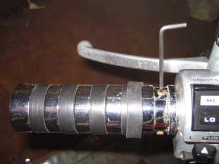

Снимаем старую левую ручку -

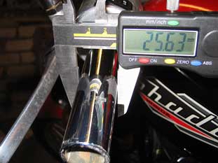

Диаметр трубы руля в миллиметрах -
