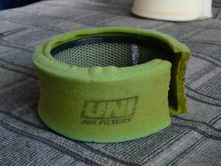

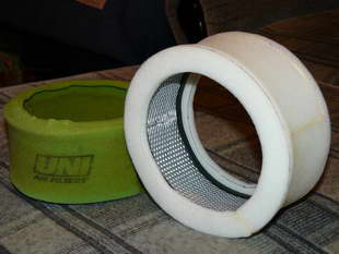

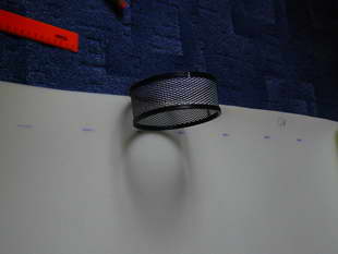

На многих steed'ах установлен воздушный фильтр фирмы S&S, фильтрующий элемент которого состоит из металлической сетки и поролона. Зачастую поролон приходит в негодность. Хочу поделиться опытом самостоятельного изготовления этого самого поролонового элемента.

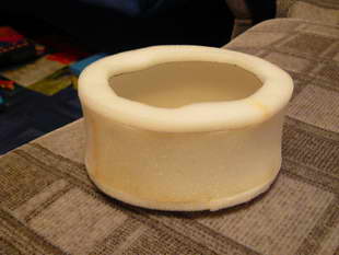

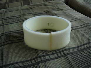

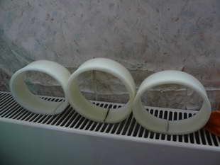

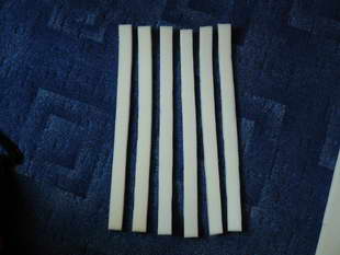

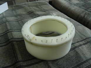

Для этого понадобится листовой поролон толщиной 10 мм, клей ("Момент"), ножницы и иголки. Размечаем на поролоне детали будущего фильтрующего элемента - это одна широкая полоска и две узкие, шириной 20 мм. Склеиваем торцы широкой полоски, после чего приклеиваем и закрепляем с помощью иголок узкие полоски-боковинки и оставляем сохнуть. После высыхания клея аккуратно снимаем иголки и надеваем получившуюся конструкцию на металлическую основу фильтрующего элемента. Пропитываем фильтр маслом и устанавливаем на мотоцикл.
