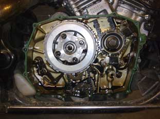

Откручиваем 12 болтов и снимаем крышку. Вот мы и добрались до сцепления. Сцепление состоит из наружного (ведущего) барабана и внутреннего (ведомого) барабана. Ставим байк на 5-ю передачу (это важно!). Выкручиваем 4 болта из центральной квадратной пластины с подшипником и снимаем ее. Вынимаем 4 пружины.

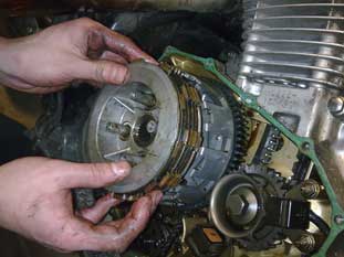

Откручиваем центральную гайку головкой на 27. Придется приложить немалое усилие, чтобы это сделать. Чтобы не крутилось заднее колесо, нажмите тормоз... Задний... ))) Снимаем ведомый барабан и вынимаем все диски сцепления.

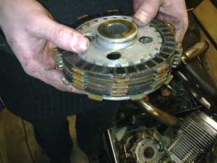

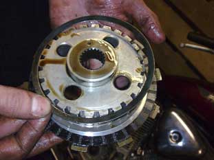

Начинаем набирать новое сцепление на барабан. Сцепление у Стида многодисковое. Имеется 2 вида дисков: цельнометаллические и диски со вставками. Обратите внимание, диски со вставками не все одинаковые. Один из них уже остальных, он надевается на ведомый барабан первым. Количество и каталожные номера (взято с www.megazip.ru): 1 диск №7 (каталожный № 22202-ML4-611), 5 дисков № 8 (каталожный № 22321-MM9-000) и 5 дисков № 6 (каталожный № 22201-MS6-620).
Между первым диском и барабаном кладутся 2 большие шайбы. Одна из них обычная, она кладется первой, а другая не совсем - она имеет оригинальный профиль: представьте себе блюдце, у которого по кругу вырезана вся середина. И вот эту шайбу на барабан надо надевать именно так, как если бы Вы ставили блюдце на стол.
Далее в шахматном порядке укладываются остальные диски.

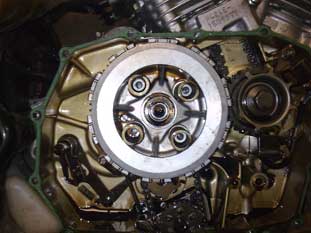

И вот сцепление набрано. Выровняйте все выпирающие шлицы (кроме шлицов на самом нижнем диске), наденьте вторую крышку барабана. Все, можно ставить на место.
Далее на центральный вал надевается шайба и накручивается гайка. Вот тут мы и вспоминаем, что вовремя включили (или нет?) 5-ю передачу! Закручивать нужно со всей силы (именно поэтому 5-я!), и при этом нужно держать задний тормоз, поэтому удобней эту процедуру делать вдвоем. Гайку впоследствии нужно зафиксировать при помощи отвертки (или зубила) и молотка.
Далее ставим на место все детали в обратном порядке.
Закрываем крышкой. В этот момент важно не задеть рычажок, к которому крепится тросик сцепления, иначе внутрь может упасть выжимной шток (круглая хреновина прямо по центру на левой фотографии ниже), и доставать его потом - дело не очень радостное.
