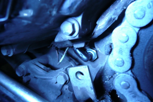

Снимаем с левой стороны малую крышку, что прикрывает переднюю звездочку. Видим проводок и резиновый колпачок - стягиваем, откручиваем датчик (на фото красной стрелкой помечено отверстие, откуда был выкручен датчик).

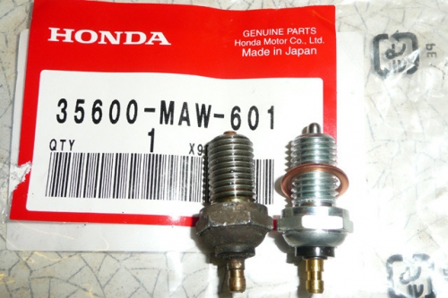

А вот для сравнения старый и новый датчик. В этом случае вариант "снять шайбочку и выкинуть" не помогает - носик сточен "под ноль".
