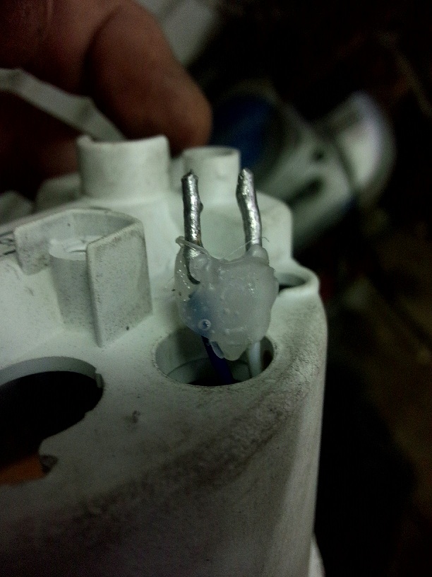

Искал тему, не нашел, пусть тут лежит.
Перегорела лампа подсветки спидометра, а так мне всё равно не нравилось как он подсвечивался, я,покопавшись в инете, решил использовать светодиодную ленту.
Лента держится на термоклее, из нее же слепил разъем.

Сообщение Maxmud » 18 май 2017, 20:57
Красота!!!
