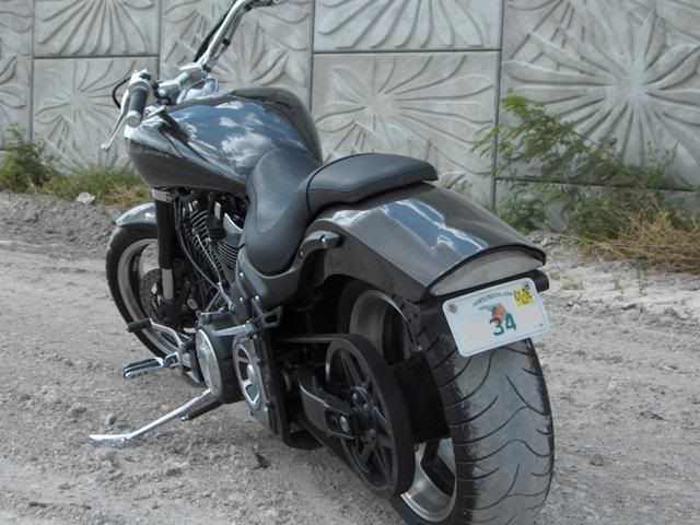

Yamaha Warrior XV 1700
ремень
Имел удовольствие прокатиться не данном агрегате - паровоз.
Асфальт задним колесом складывает гармошкой.
А если баллон начать жечь - феерическое зрелище :)
(... только держать надо сильно - тянет как бульдозер....)

http://is.auto.ru/all/images/27/9a/279ad637.jpg НО НА НЕЙ РЕМЕНЬ ШИРЕ ЧЕМ 25ММ
