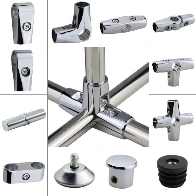

Народ, я уже бошку сломал искать крепления на дуги. Ну накидайте дураку что нить. @>-->--

Сообщение excellere » 04 июл 2019, 12:00
Я такие брал в Леруа. Как раз два хомута. И даже с хромом.
Сообщение Mad Mike » 04 июл 2019, 12:16
Низкокачественное тонкостенное литьё, предназначенное для работы в статике. От вибраций развалится очень быстро.
Отправлено спустя 1 минуту 4 секунды:
Лучше уж те сантех хомуты, что ковбой предложил
Сообщение Rupreht_34 » 04 июл 2019, 12:34
Хомуты я эти то же смотрел.
Как-то не понравились. Но вариант. Приедут из кетайщины заказанные, буду смотреть.

Сообщение Mad Mike » 04 июл 2019, 15:45

Сообщение Maxmud » 04 июл 2019, 17:20
excellere, Mike прав. У меня подобные на Стиде стояли - держали задний кофр (самодельный) ломались и от вибрации пару раз, и силумин просто от внешней среды рассыпался - корродировал. Не говоря уж о хроме, который просто слезал рубашкой.
Сантехнические самые надежные, Но и те, что Саня заказал вызывают доверие. Посмотрим.
Вот такие тоже не выдерживают вибрации, даже на поворотниках, про фары я даже думать боюсь...
Сообщение excellere » 04 июл 2019, 20:42
Maxmud, полностью согласен, для фар хлипковаты. У меня прикуриватель и камера на них.
Сообщение Maxmud » 04 июл 2019, 21:55
Rupreht_34, ты, конечно, уже заказал. Я делал хомуты из хорошего толстого шампура ( самопал времён СССР) гнёшь два полукольца с ушками на концах скрепляешь нержавеющими метизами - особенно красиво смотрятся с круглыми головками болты по внутренний шестигранник. Зачищаешь и полируешь - почти, как заводские смотрятся, не сгниют и не сломаются. Если свёрла качественные, то сверлить терпимо. Не торопясь и с маслицем.
Сообщение fh-92-u » 05 июл 2019, 14:03
А может из такой фурнитуры можно подобрать крепления?
Это так, для примера, там еще много всего разного. И по моему как раз на дюйм. Я правда не мерял.
Сообщение Mad Mike » 05 июл 2019, 14:17
fh-92-u, я про эту фурнитуру выше писал
Сообщение fh-92-u » 05 июл 2019, 14:43
05 июл 2019, 14:17
Майк, сорри, не увидел.
Сообщение Maxmud » 05 июл 2019, 15:50
fh-92-u, и я тоже про нее писал. Не выдерживает воздействия окружающей среды.
