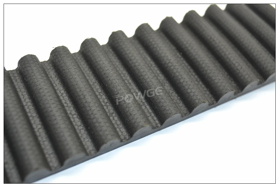

Со дня смазки ремня кондиционером (не липким, проверил) прошло полторы недели и почти 1000 км. Никакого свиста нет, есть только небольшой скрип, который слышно на небольшой скорости, когда едешь в пробке или просто катишь мотоцикл. Но он не доставляет неудобств, как оглушающий свист на всех скоростях. Конечно, кондиционер - это не выход. Это не решает проблему, а лишь убирает симптом. Но хоть спокойно сезон доездить, а зимой думать по поводу нового ремня. Но грязь вроде не липнет к ремню после того, как попрыскал, так как сам кондиционер не липкий оказался.
Нашел тут единственный подходящий аналог ремня для моего мотоцикла - 30 мм, 2184-14м. Но он какой-то совсем китайский и с али. Но цена 3000 рублей, в отличие от 35 за оригинал. Любопытно, сколько на таком ремне можно проехать. :scratch:

Сообщение Maxmud » 12 авг 2021, 22:38
Alter Ego писал(а):
12 авг 2021, 13:17
Тысяч пять - семь от силы. Знаю по чату Вулканов.
Отправлено спустя 3 минуты 14 секунд:
Их берут только для докатки в дальняки
