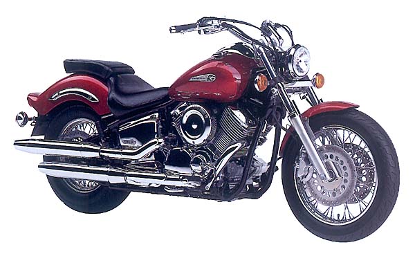

Шаманыч писал(а):Распроастраняеться ли это на драгу 650 не классик)
Да. Ровно как и на кастоме 650 есть эта проблема так и на 1100 классик ее так же нет как и на 1100 кастом.
Я обвел крепление на котором вся жопа держится. Это две детальки пресованых из 1мм листа стали и держат всю жопу. Сами они двумя болтами вкручены в раму откуда вырываются с куском трубы, а на них двумя же болтами крепится крыло с сиденьем, у некоторых еще и спинка и кофры.
У 1100 же крыло лежит на подрамнике, а две хромучки по боках хоть и сделаны похожей толщины но ничего на себе не несут кроме декоративных функций.

Sarge писал(а):Я обвел крепление на котором вся жопа держится. Это две детальки пресованых из 1мм листа стали и держат всю жопу.
Т.е. можно снять железки и делать бобра? Удобно!

Diabolical-god писал(а):Т.е. можно снять железки и делать бобра?
Ну с этой точки зрения да...

Что то у меня хвост не отламывается. Я его еще багажником нагрузил. Там все массивное, болты толстые, ввернуты в резьбовые втулки, которые приварены к раме.
У литра еще и крылья стальные, у 650- пластик. Зато 650 кастом заметно легче.

ansandrej писал(а):Что то у меня хвост не отламывается.
Ну так это же повод порадоваться удаче
ansandrej писал(а):Там все массивное, болты толстые, ввернуты в резьбовые втулки, которые приварены к раме.
Вырвало эти втулки нафиг вместе с кусками рамы. Может фото найду даже.
ansandrej писал(а):У литра еще и крылья стальные
На XVS 1100 Custom крыло пластиковое
