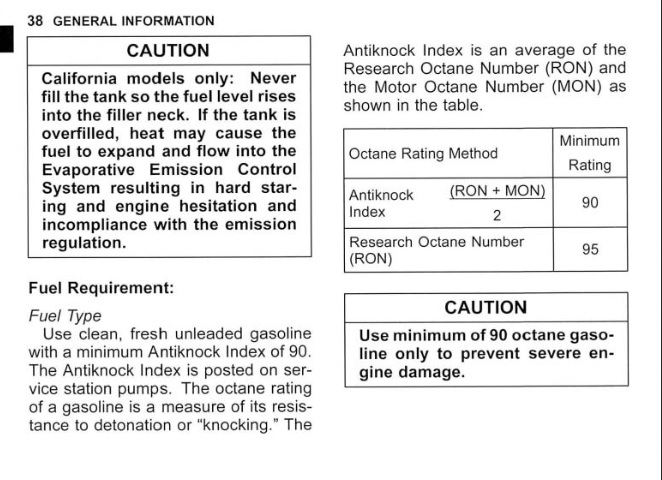

http://www.kawasaki-techinfo.net/showOM ... ng_code=EN
по поводу бензина на 16-й странице женераль информатион))
No Pain No Gain
89О355О774О
Сообщение Ковбой Marlboro » 03 авг 2015, 16:46
Богдан, переводя на русский язык, в инструкции написано, что заправляться тебе надо 95-м.
Bohdan
Сообщения: 2179
Мотоцикл: Kawasaki VN2000
Сообщение Bohdan » 03 авг 2015, 17:15
А как же "лейте не ниже октановго числа 90"?
No Pain No Gain
89О355О774О
Сообщение Ковбой Marlboro » 03 авг 2015, 17:47
Это американская система обозначения октанового числа бензина. У них бензин маркируется по среднему арифметическому между октановым числом по моторному методу (ОЧМ по-русски или MON по-ихнему) и по исследовательскому методу (ОЧИ по-русски или RON по-ихнему). У нас же бензин именуется по исследовательскому методу (ОЧИ по-русски или RON по-ихнему).
То есть в таблице из мануала написано, что по американской системе надо заливать бензин с октановым числом не менее 90 или по российской не менее 95.

Bohdan писал(а):А как же "лейте не ниже октановго числа 90"?
Мальборо все написал. Стыдно не знать, владея американской техникой. :)

Bohdan писал(а):Пох, на 92 прет :)
Ну это хорошо, когда впуск-выпуск стоковые и бензин у нас нормального качества. ;)

Все так говорят, почему, когда узнаю про AKI. Я тут на старклабе то же написал, что для двигателя прописан 95 или выше, так сращу посыпались аргументы, что ведь едет и бензин у нас европеского качества... Дитрой начал охать, что он заправляется не по одному разу в день и ему так дешевле. Только когда я посчитал выгоду от заправки 92м в год и спросил стоимость вскрытия двигателя все притихли.
Октановое число не зависит от места сборки. Моторы один фиг собирают в одном месте и по одной технологии.

Интересен другой вопрос:
когда вскрывать на 92-м?
когда вскрывать на 95-м?
по отзывам вскрывают далеко после 100ккм, и не думаю что разница будет большая, типа на 92-м вскрываем на 100ккм а на 95-м вскрываем на 200ккм
НО посчитаем разницу за 100ккм, при расходе пусть в 6.5 ( на самом деле по городу сгорит бензина куда больше но посчитаем по минимуму) это 6500 литров при разнице в цене в 3р имеем 20000р
Посему главный вопрос на сколько уменьшается ресурс движки?

Bohdan писал(а):Каких?
Форма камеры сгорания. Охлаждение клапанов. Самоочистка камеры сгорания, свечей и клапанов. Степень продувки камеры сгорания в концу такта выпуска. Рабочие обороты мотора короткоходность мотора. Объем цилиндра. Это что сразу вспоминается.
