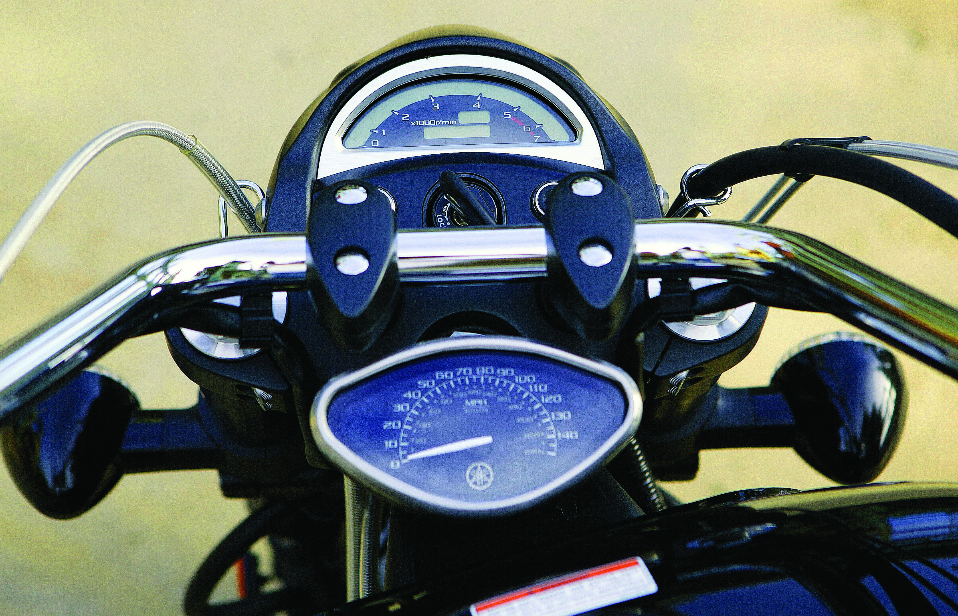

проще шкалу переделать
- Demon
- Сообщения: 9494
- Откуда: Россия, Москва
Re: Yamaha XV1900CXC Raider
Красивый тахометр всегда хотел. Мне на вориоре нравится прибора из-за этого.

Себе тахометр я буду ставить под стекло светодиодной дугой из разноцветных светодиодов вокруг спидометра. Но это после музыки.
