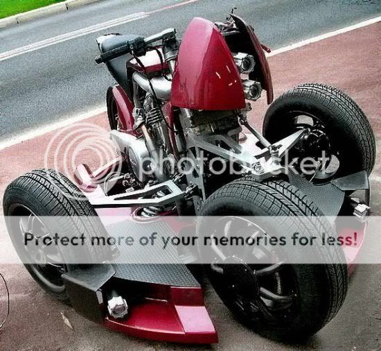

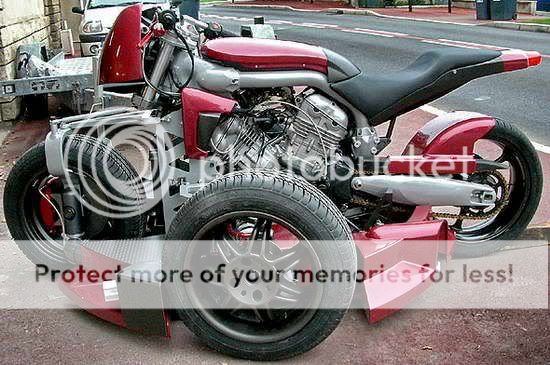

это серийные? Выпускают с конвеера?
Прототип (от греч. protótypon — прообраз), реальное лицо, представление о котором послужило писателю первоосновой при создании литературного типа, образа человека — героя произведения. БСЭ
В даном контексте можно говорить что "образец который может послужить... и далее по тексту.

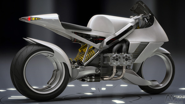

ок. Если говорить о применении полуоси, то ты прав. А речь была изначально об 1 рычаге с полной осью, даже если ось шарнирная.
Смотри, кинематика переднего рычага на прототипе позволяет поворачиваться колесу в пределах пространства определенного самим рычагом. Приводя в пример ямаху, ты несколько уходишь от представленной кинематики, на ямахе стоит ассиметричный рычаг который позволяет поворачивать колесо на шарнире опорного рычага, а это несколько иное. Понимаешь о чем я?

Продолжу здесь. Данная конструкция нихт чудесная. В момент руления на байке меняется не только ц.т. но и база байка. Основная борьба ведеца за жесткость рамы, и неизменную геометрию. Отсюда и посылы к равностороннему рычагу (я понимаю что хотел добиться конструктор-дизигнер) В том числе и убрать ось колеса (устаканить опору на обод колеса) Мне это тоже понятно. Но рулить этот байк не будет. Разве что откровенно ограниченно, в том числе помогая наклоном байка.
короче говоря могу тебе все пояснить с карандашом в руке за рюмкой чая

Но ничто особо не мешает создать прототип (а потом на его основе серийный образец) как на картинке
Где "лапка" / рычаг будет вращаться вокруг оси своей симметрии и менять угол наклона колеса
Либо иметь шарнир в месте сопряжения с ободом
В конце концов живем же в век инноваций и нано-технологий :wink:

endeneu писал(а):рычаг будет вращаться вокруг оси своей симметрии и менять угол наклона колеса
вот как раз наклон то менять и низя.... Представляешь езду на колесах лежащих в разных вертикальных плоскостях? Вот и получаеца что сия конструкция требует широкого рычага (разлетом концов рычага на требуемый угол поворота колеса)

Kuyanz писал(а):вот как раз наклон то менять и низя.... Представляешь езду на колесах лежащих в разных вертикальных плоскостях? Вот и получаеца что сия конструкция требует широкого рычага (разлетом концов рычага на требуемый угол поворота колеса)
Ты про какой "экземпляр" - про тот что "прототип" ?
Ну представь, что у него в месте сопряжения симметричного рычага и ободом шарнирный механизм, что поворачивает колесо вправо / влево не наклоняя - вдоль вертикальной оси симметрии...как вариант)
