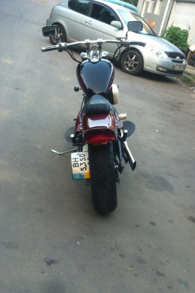

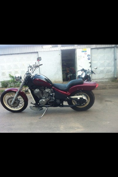

Двигатель ТА600 в стыд
Сообщение diimma » 27 авг 2014, 19:41
В начале сезона поставил движку от ТА600 в свой стыд.
Движкой доволен,очень.стал без особых трудностей.
кому интересно пишите,спрашивайте,могу снять видео.
Добавлено спустя 1 минуту 19 секунд:
вот собственно он.

Re: Двигатель ТА600 в стыд
Сообщение BuYakov » 27 авг 2014, 20:24
Прикольно)
Чем отличается от стидовского?
diimma
Сообщения: 25
Зарегистрирован: 28 окт 2013, 00:49
Откуда: киев
Сообщение diimma » 27 авг 2014, 22:05
5 передач,+ 20 кобыл,+200сс.
Хочу сказать он намного резвее даже стидовской 600.
Zubex
Сообщения: 505
Зарегистрирован: 01 мар 2009, 11:46
Мотоцикл: Steed Spirit:)
Откуда: Москва, ЮАО
Сообщение Zubex » 28 авг 2014, 00:16
diimma Здорово! Ещё одна мутация коня:)
А по подробней всё таки? По креплениям совпало всё? Как с проводкой, кабры, как с родным воздуханом ездит?
diimma
Сообщения: 25
Откуда: киев
Сообщение diimma » 28 авг 2014, 00:48
По креплениям все то же.
Проводка полностью от ТА,мозги,карбы,катушки тоже от ТА.
С воздухана вытянул заглушку)
Повозился конечно с ним,но вроде бы не зря.
Добавлено спустя 1 минуту 18 секунд:
Нету только одного крепежа там где у стида бардачек под сидухой,у ТА двигателя там нету крепления.
Добавлено спустя 1 минуту 12 секунд:
Кстати официальная скорость 183 км/ч
