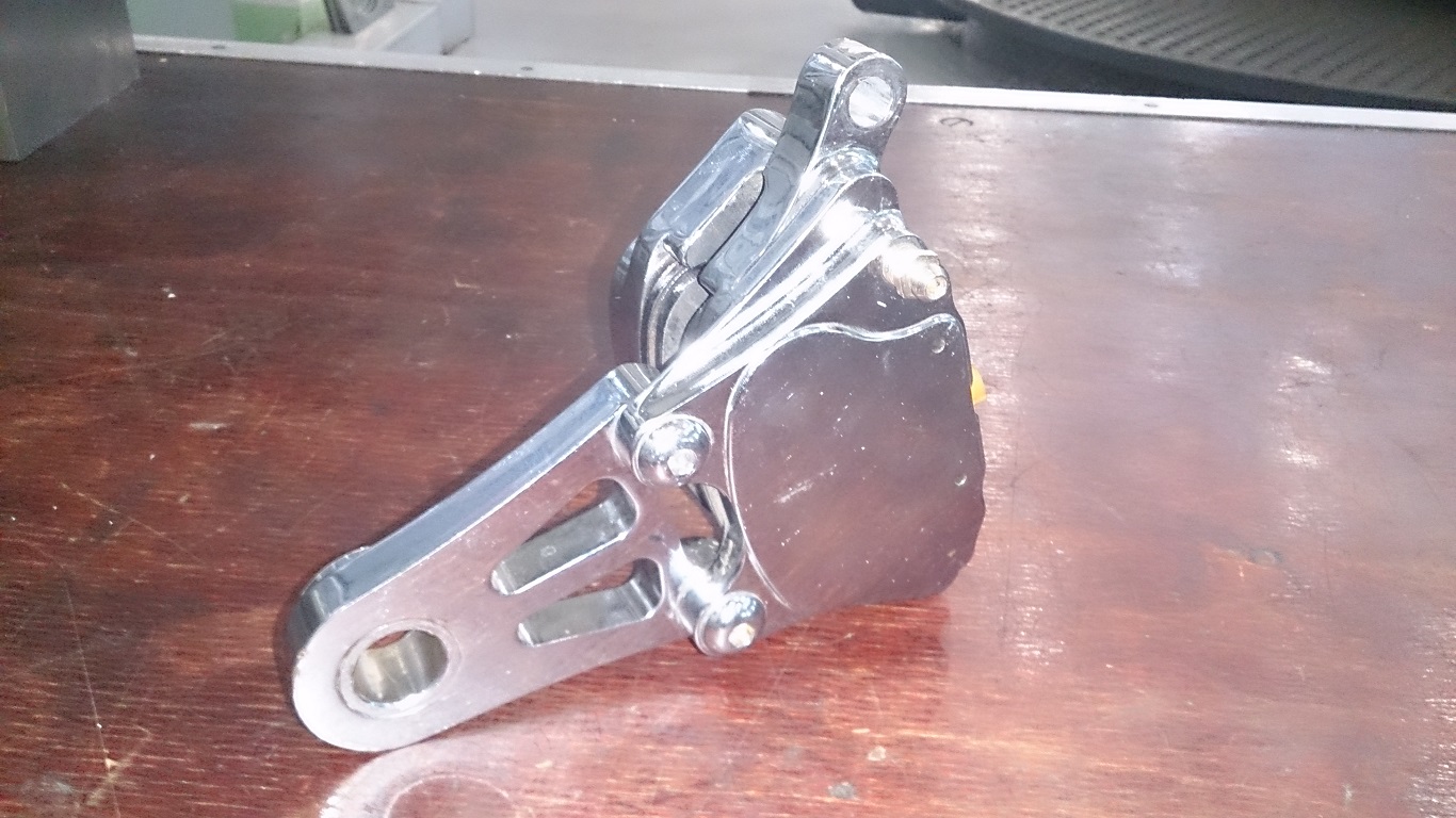

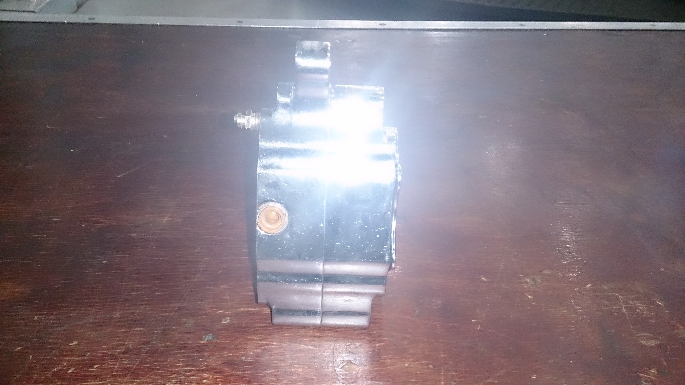

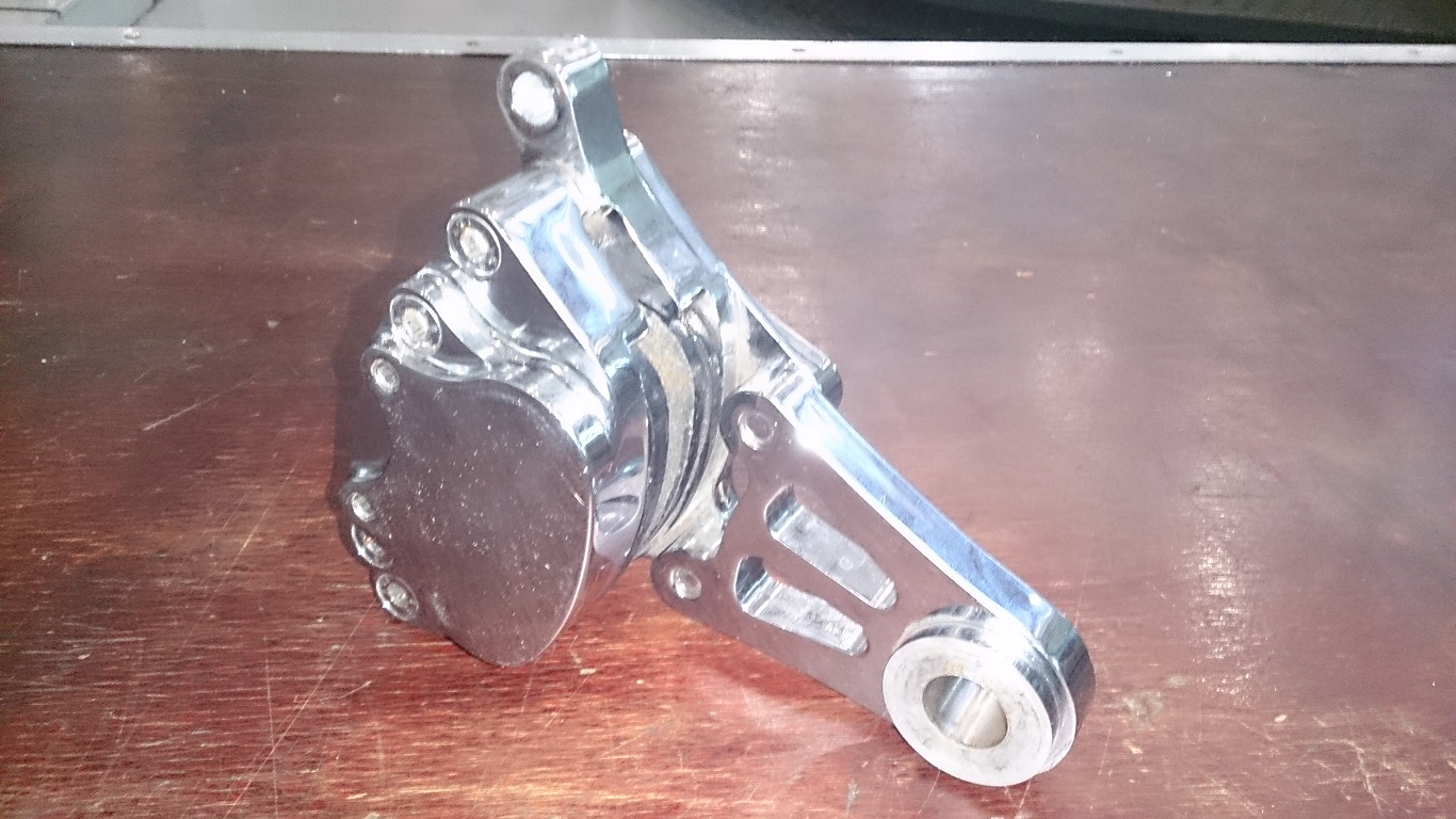

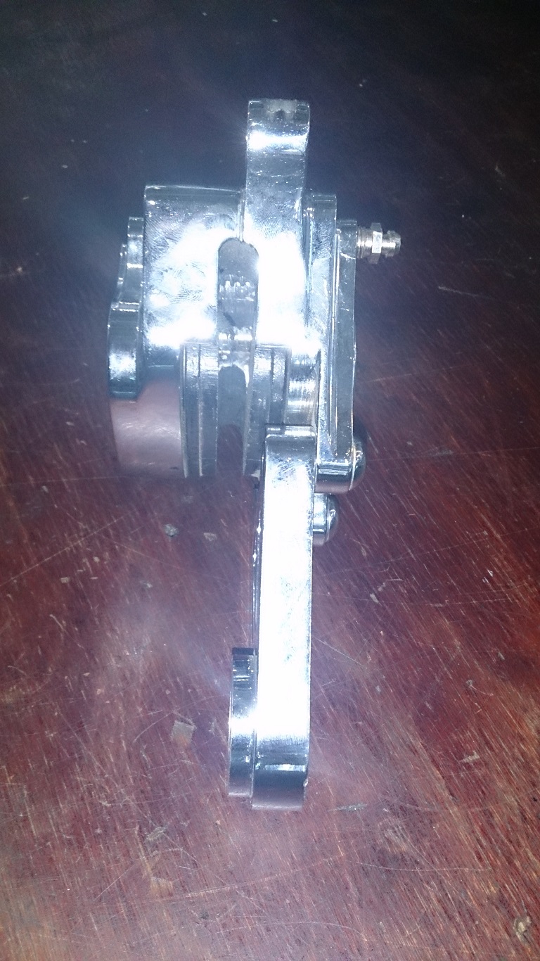

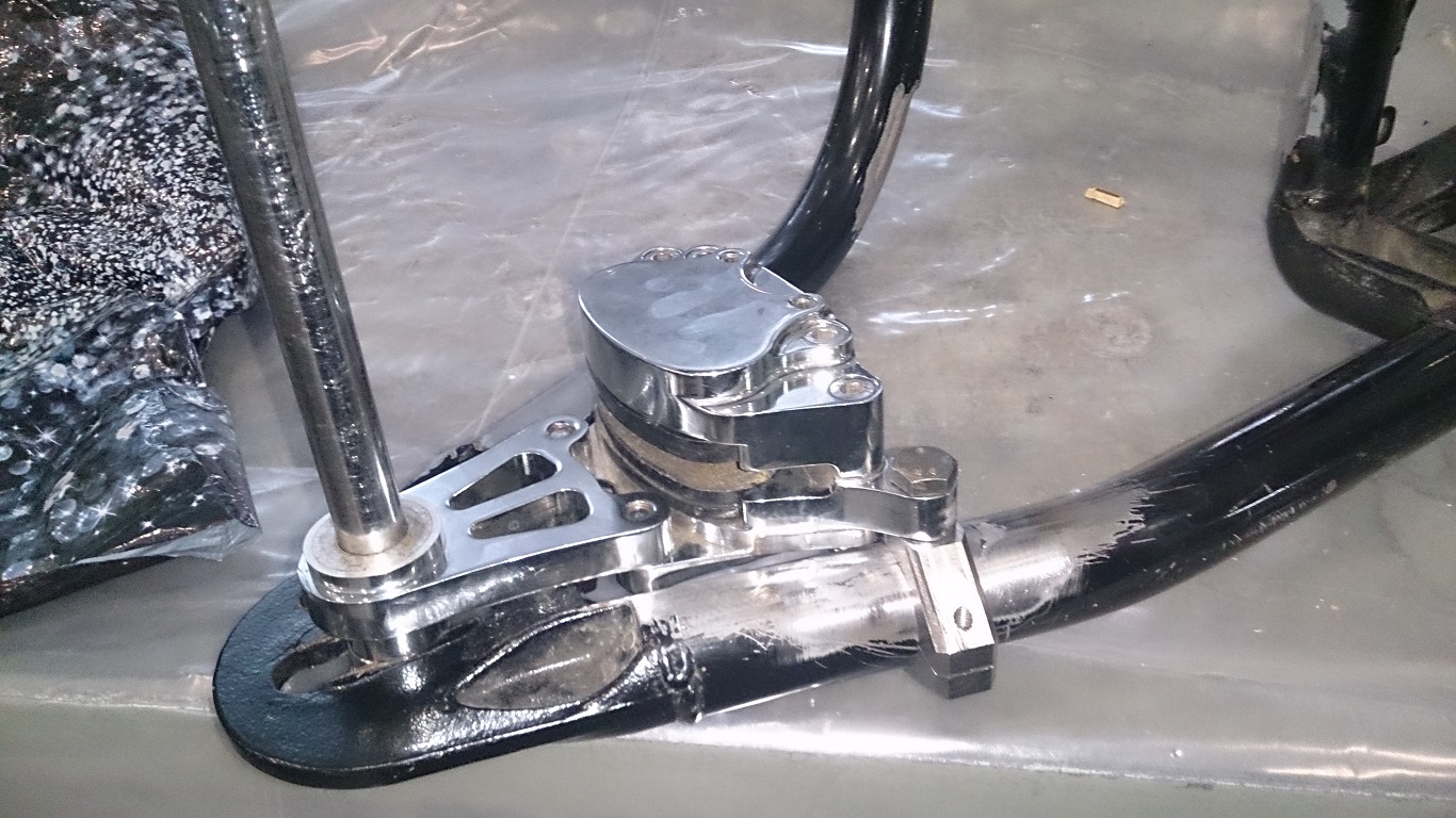

собственно сам суппорт. No name. Может кто знает что за фирма?
Добавлено спустя 26 минут 21 секунду:
Добавлено спустя 2 минуты 24 секунды:
Как то так.
Добавлено спустя 2 минуты 21 секунду:
Фото колеса и звезды(диска) будут позже.
В пере был прорезан паз и вставлен болт (мебельный) для фиксации суппорта. Полный колхоз!!! Пришлось заварить и сделать нормальный кронштейн из титана (типа хомут). Благо профессия оператора станков с ПУ позволяет)))))

Сообщение Dezman » 06 мар 2015, 14:42
Ну вот, подогнал кронштейн. Вот так суппорт и крепится.
Re: Задний дисковый тормоз об звезду
Сообщение pride » 06 мар 2015, 15:14
Dezman писал(а):собственно сам суппорт. No name. Может кто знает что за фирма?
ЧТо-то мне фирма DNA вспомнилась. Не её ли творчество?

Сообщение Dezman » 06 мар 2015, 15:22
Прошлый хозяин говорил что колесо, суппорт и звезда/диск из USA.
Сообщение pride » 06 мар 2015, 16:11
Dezman писал(а):Прошлый хозяин говорил что колесо, суппорт и звезда/диск из USA.
ага http://dnaspecialty.com/brakes/

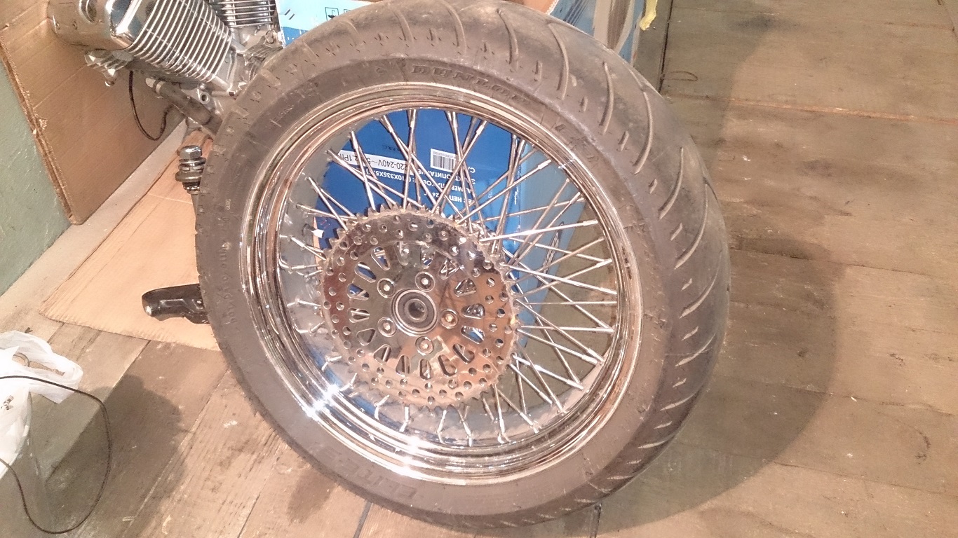

Сообщение Andrey Ezhi » 06 мар 2015, 19:07
Dezman, сделей фото самого колеса. Барабан то стоит или колесо не родное?
Сообщение Dezman » 06 мар 2015, 20:04

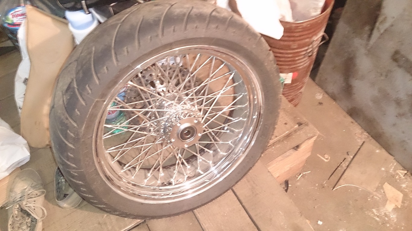

Ну вот собственно и само колесо-колесище :)
Добавлено спустя 1 минуту 37 секунд:
Сообщение artmem » 06 мар 2015, 20:06
размер тот же ??
Сообщение Dezman » 06 мар 2015, 20:18
а я х.з. какой был.
могу померить.
Сообщение pride » 06 мар 2015, 20:19
Dezman писал(а):а я х.з. какой был.
170/80-15
Сообщение Dezman » 06 мар 2015, 21:51

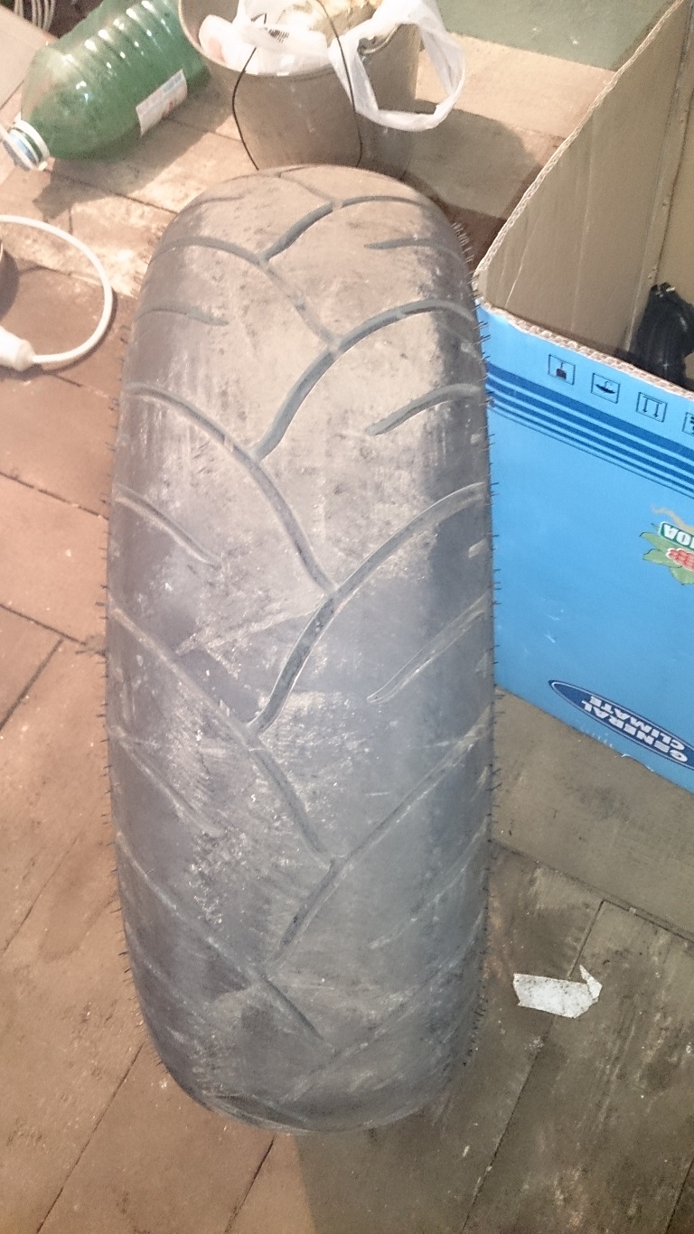

балон 200 или чуть больше. профиль резины и диаметр колеса пока не скажу. буду в гараже на днях, посмотрю и отпишу.

Сообщение sambaiker » 06 мар 2015, 22:11
колесико на хдшное похоже
я не советовал бы тебе тормоз делать на звезду поставь лучше диск на другую сторону с этим суппортом , а то иначе первая смазка цепи и прощай тормоза
