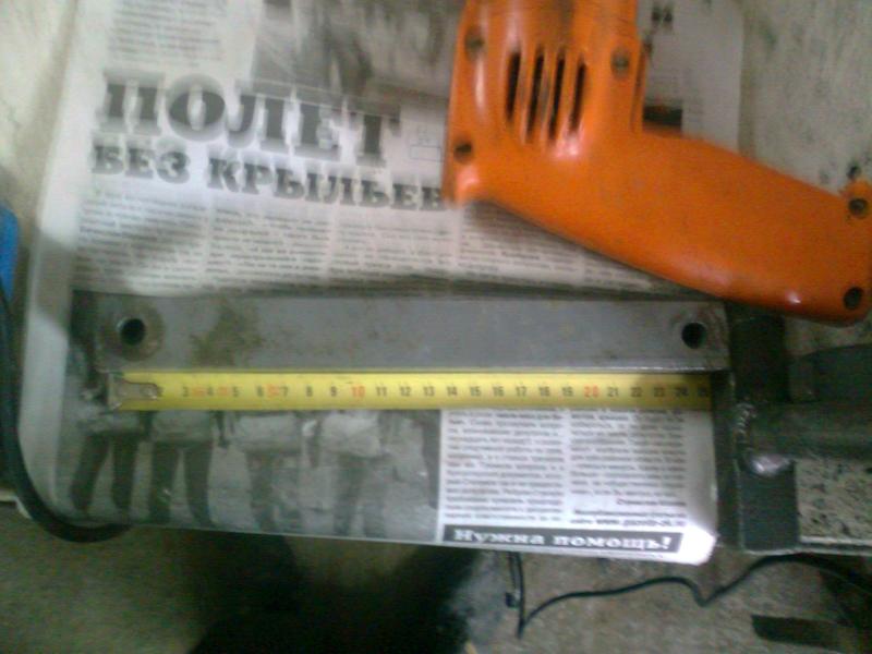

Demige
Сообщения: 1122
Откуда: Россия
Сообщение Demige » 25 июл 2011, 17:56
Ушел на трансальп клуб.
Malcolm
Сообщения: 163
Зарегистрирован: 23 июн 2011, 17:32
Сообщение Malcolm » 25 июл 2011, 18:02
суровая железяка! =)
Ну я подумаю пока тогда... видимо да - пинок под зад при спрингер седле то оно похлеще чем 100% хардтейл. это я знаю уже ))) когда на драге аморт пробивает ))
