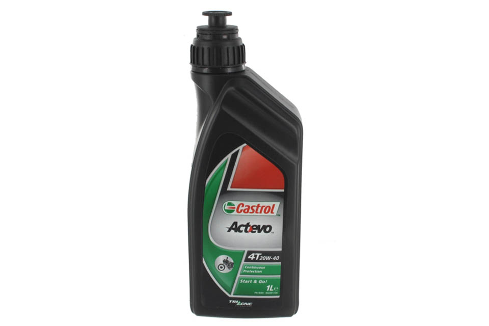

Сообщение endeneu » 30 мар 2014, 23:23
Demon писал(а):Вот мне в рейдера положено лить 20w40,
А что - 10w40 или 20w50 что-то ухудшит ?
http://www.motul.com/ru/ru/products/oil ... ange%5D=21
Добавлено спустя 2 минуты 45 секунд:
Добавлено спустя 4 минуты 12 секунд:
PPS
http://goo.gl/FTSwPu
Re: FLHTCUI Ultra Classic Electra Glide 1450cc
Сообщение Demon » 30 мар 2014, 23:55
endeneu такого масла в Москве еще поискать надо, но я не парясь буду лить 10w40.
HondaElectraGlide на форуме полно тем про масло, на самом деле. Я бы не стал экспериментировать с второй цифрой, а первую можно и поменьше.

Сообщение endeneu » 31 мар 2014, 00:17
Demon писал(а):endeneu такого масла в Москве еще поискать надо,
http://moto-hobby.ru/oils/oil_castrol/4-tact.html
http://www.exist.ru/cat/UCat/7/3/33A07961 8)
Сообщение Demon » 31 мар 2014, 00:19
По первому только 20w-50
А бочку да еще и на заказ.... o_O
Сообщение ShaitanArba » 31 мар 2014, 08:43
Бочки тебе на ресурс поршневой с хорошим запасом хватит. Отличный повод ездить подальше (=
