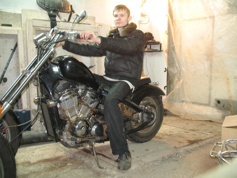

Наконец то закончил все работы по установке руля и того что с ним сопряжено.
Ну и вот что собственно вышло.
Удачи!!!

Сообщение Demige » 10 май 2011, 21:00
А вышла - проветривалка подмышек :)
Классно смотрится. Доп. фары хорошие.

Сообщение Gosh » 10 май 2011, 21:39
Demige писал(а):проветривалка подмышек
Не при моих 188 см роста подмышки себя чувствуют вполне комфортно.Для райдера более низкого конечно руки придется задирать,а этот руль мне делали под заказ именно по моим рукам,и телу,так как мне удобно,в общем фотки на моте пока нет,фоткать некому было,но поверь на слово руки от плеча идут в низ к рукояткам ,а не в гору как ты сказал для "для проветривания подмышек".
Короче посадка стала намного удобнее чем со стоковым рулем,да и может мне показалось но рулиться коник стал куда приятнее.
Вот ещё несколько видов моего коня.
Кстати люстра светит просто ахтунг.
Удачи!!!

Сообщение Demige » 10 май 2011, 23:09
Хм странно. У меня рост 185 - руль палка с проставками 150мм. Выглядит так. Наверно у тебя ещё седло повыше моего.

Сообщение Gosh » 10 май 2011, 23:20
Насчет седла не скажу,всяко может быть,а вообще это уже не в тему.Как удастся сфоткатся выложу посмотришь.
