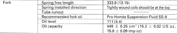

Для справки. 500 мл в перо - много. По мануалу 450.
МАНУАЛ, блеать!!!! 8)

Rupreht_34 писал(а): По мануалу 450.

Запомни - 449 мл в каждое перо! ;)

Странно, раньше я в мануале не замечал объёма масла... Если стоят не штатные пружины, то и объём масла "не штатный".

Demon писал(а): А 449мл не перфекционизм?
Конечно, я ж и писал про 450, а меня поправили. 8)

Например, выдержка из мнструкции на пружины progressive suspension:
Due to the design of a progressive wound fork spring it will displace
more oil thus requiring a maximum oil level of 5.5" (140mm).
Caution: This is not a recommendation, it is only a
precautionary statement. If your manual specifies an oil
level higher than 5.5" (140mm) set the oil level at 5.5"
(140mm).
Т.е. с такими пружинами уровень нужно смотреть от верхнего края и должно быть 140мм, а не 111, как в стоке.
И это не рекомендация. ;)
Т.ч. если пружины не сток, учитывайте это!
