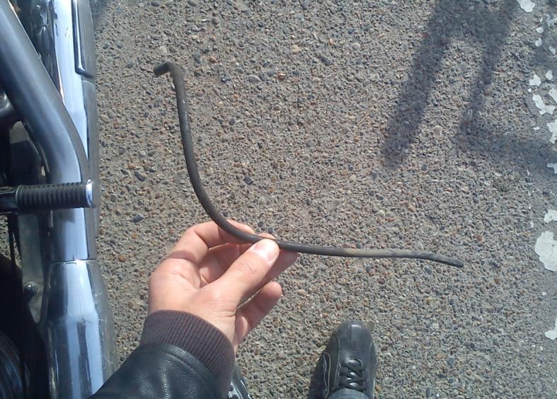

Приехав в место назначения обнаружил трубку, свободно висящую на раме за расширительным бачком. Тонкая, сечение около 5 мм. Следов от хомутов на ней нет. Искал свободный штуцер, не нашел. Откуда она идет?
Дренаж расширительного бачка и карбов на месте. Поведение мота не изменилось.
Steed VLX 1991г.
Подскажите плиз что это?

gmarat423 писал(а):Дренаж расширительного бачка и карбов на месте. Поведение мота не изменилось.
Точно дренажная трубка с расширительного на месте? Больно похожа. Штуцер в верхней части бачка.

Дренаж расширительного бачка на месте, выходит сверху бачка, проверял несколько раз)))! Причем все трубки подходящие к бачку бОльшего сечения. А эта - типа шланга для прокачки тормозов.

походу дела это дренажная трубка от заднего амортизатора (дет. 3), такие армы применялись вплоть до 93-го года, в 94-го году модель амортизатора сменили, на них уже таких трубок нет

RAGDAI, спасибо! Трубка соскочила со штуцера амортизатора и болталась в пути. Хорошо что не потерялась!)
