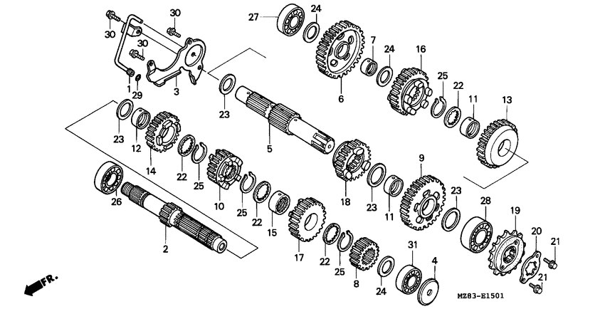

Ребята все здарова. Люфтит и свистит подшипник на промежуточном валу. Какой подшипник ставить? Открытый или закрытый? И нужен ли там сальник? На чертеже нет нифига. Мож кто менял уже?
Отправлено спустя 4 минуты 10 секунд:
Подшипник под номером 28

не понял, какой номер запчасти ?

artmem, я только догадываюсь, что 28-й
Отправлено спустя 58 секунд:
Manson282, смотри в мегазипе, там как правило указаны партнамберы деталей и их назвния, от туда и пляши

Все верно, номер детали 28. А подшипник открытый или закрытый нужен?
Замена подшипника на промежуточном валу. Помогите выяснить че и как?
Сообщение artmem » 29 фев 2016, 13:52
Manson282 писал(а): А подшипник открытый или закрытый нужен?
открытый, ибо смазывается разбрызгиванием...
Отправлено спустя 13 минут 3 секунды:
а вообще похеру..как я посмотрел, подшипник 5205
Сообщение Tryam » 29 фев 2016, 14:07
Да в общем - да, если он будет закрытый, функционал не изменится ;)

А сальник там какого размера никто не подскажет?
Сообщение artmem » 29 фев 2016, 17:33
Manson282 писал(а): А сальник там какого размера никто не подскажет?
Где ??

Ну сальник то подшипник закрывает со стороны звезды или нет? Его там ваще нету шоль? На картинке просто нету свльника
Сообщение artmem » 29 фев 2016, 18:29
если в каталоге мегазипа детали нет, то значит её нет....

Есть там сальник. Смотри картинку "Картер двигателя".

Rupreht_34 писал(а):Есть там сальник. Смотри картинку "Картер двигателя".
http://www.megazip.ru/zapchasti-dlya-mo ... dvigatelya
Это тот, что под номером 20?правильно?

Скажем так - видимо, он.

Я понимаю, что некрофильство, но проблема аналогичная, а результата в теме нет.
Подшипник этот меняется без располовинивания двигла, т.е. снаружи?
Honda Steed 600 94 г.в.

Могу ошибаться, но нет.
Re: Замена подшипника на промежуточном валу. Помогите выяснить че и как?
Сообщение lohmat » 20 май 2019, 12:01
Судя по мануалу всё изнутри ставится:

Да подшипник без снятия вала не достать при любых раскладах. А вал снимается после разъема картера.
