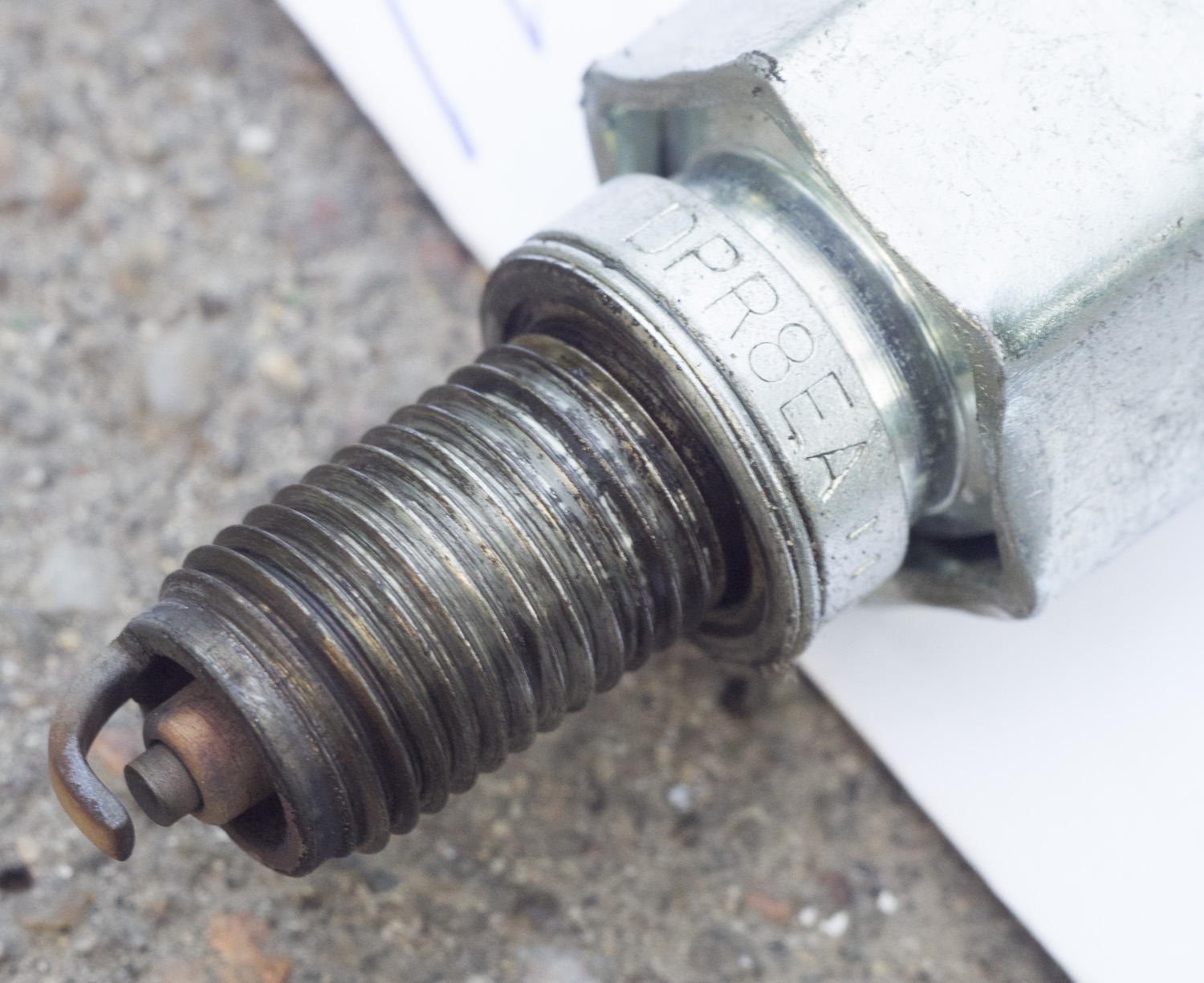

Выдался неожиданный выходной, катнул до Переславля, ехал 100-110, иногда разгонялся 120.
Итого, проехал 300 км за сегодня, с момента вывода вентиляции в атмосферу почти 400. Перед выездом вывод переднего котла заглушил.
Итоги:
Масло на верхней отметке, не снижается.
Фильтр картера соплив (фотка во вложении)
Свечи тоже во вложении (передняя с бумажкой). Перед выездом задняя была черновата, сейчас одинаковые, видно остатки масла из эйрбокса вышли.
Что скажите?
Итоги:
Что скажите?

Скажу, что мне бы такие свечи.
Масла в двигателе убавь до середины уровня, верхняя метка - многовато. И попробуй еще разок.

Откачал до середины, ничего не изменилось. Фильтр так же в масле, под мотом неск капель, но уровень вроде не уходит, хотя сегодня только 100-120 км проехал.
Честно-не знаю, что делать.
Если бы маслосъемным кольцам или колпочкам пипец пришел, то свечи в масле бы были и черные, правильно?
