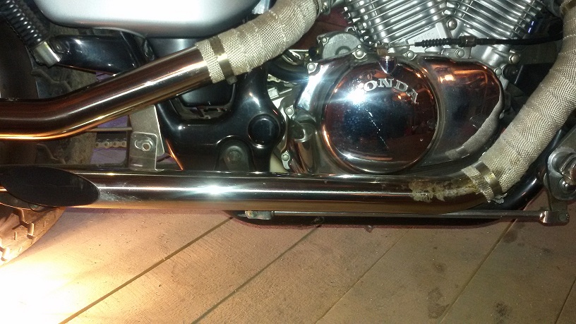

Такой чудо прямоток стоял на моте когда я его купил,пришлось из подручных материалов изготавливать флейты для него, думал оглохну от грохота.
