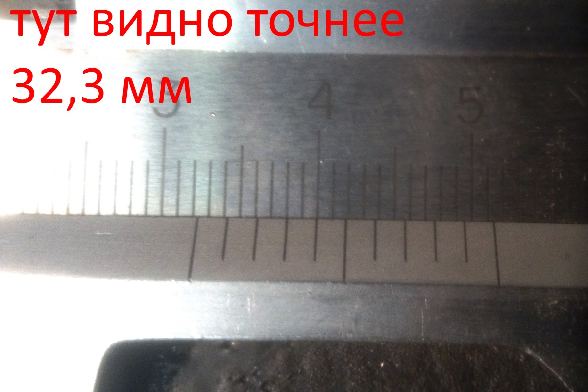

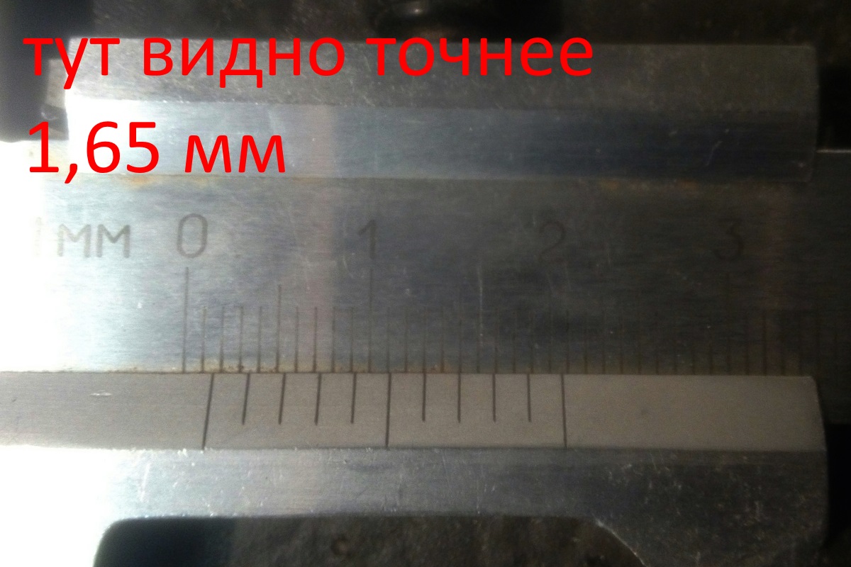

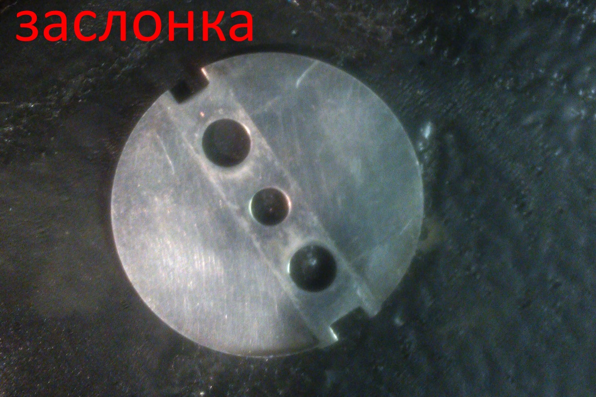

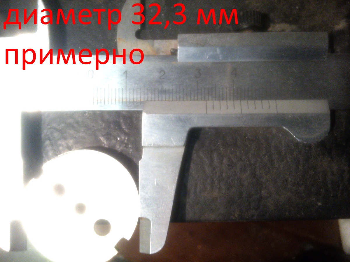

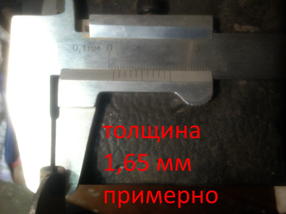

Сообщение Axiner » 12 май 2017, 16:36
выкладываю фото размеров заслонок.
сразу предупреждаю - РАЗМЕРЫ МОГУТ БЫТЬ НЕТОЧНЫЕ ИЗ-ЗА ИЗНОСА
так же хочу отметить, что заслонки карбюратора ВАЗ 2108 такого же диаметра (правда толщину не посмотрел), но отверстия под болты на другом расстоянии друг от друга.
предполагаю, что возможно они закроются поверхностью оси, если просверлить рядом нужные нам отверстия. надо пробовать
