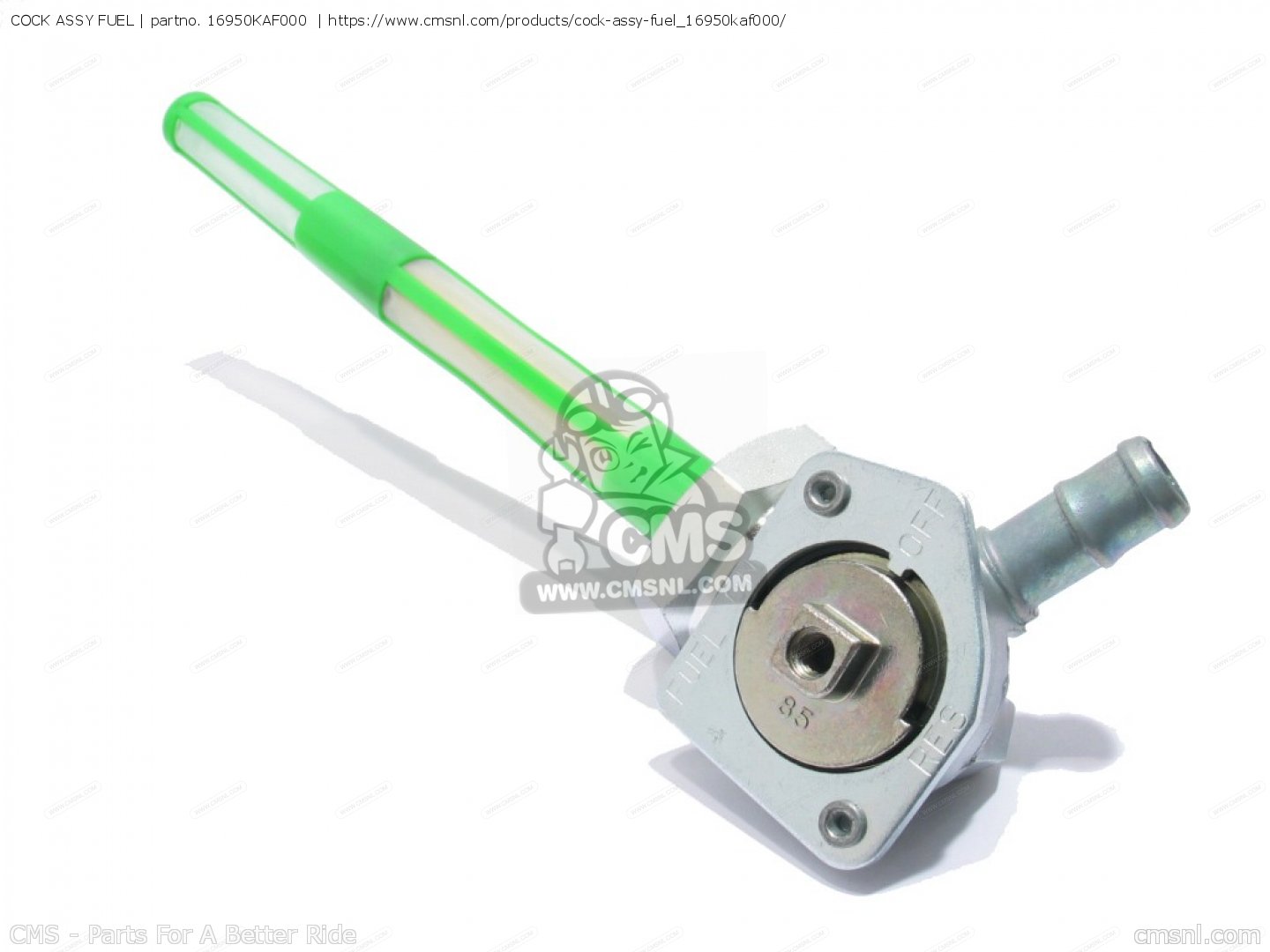

Сегодня дошли руки снять бак и слить жижу, коей там оказалось прилично.
Удивило то, что никакой сеточки\фильтра в баке нет, просто голая латунная трубочка. Есть смысл что-то колхозить или хватает фильтра тонкой очистки?

У тебя гавно с бака сейчас будет обильно уходить в кран, лучше поищи сеточку.

Большие куски как раз в кран пойдут и забьют и его фильтр, особенно когда с резерва бенз будет идти.

А зачем колхозить, если существует родная сеточка 16952-MAV-003? По крайней мере у меня на VRX так, предполагаю, что просто именно на твоем моте этой сетки не оказалось (враги они повсюду :evil: ) :D

Без сетки не советую оставлять. В скором времени может перестать работать резерв, да и кран потечет. Там конструкция такая - трение металла о резинку - при повороте крана мусор зажмет между ними и резинку повредит. Будет течь всегда, в не зависимости от положения крана.

сетка

Ямабуси тэнгу писал(а):
фото родной сетки с краном
http://img1.content.foto.mail.ru/mail/k ... 3/p-29.jpg
фото крупнее есть?
