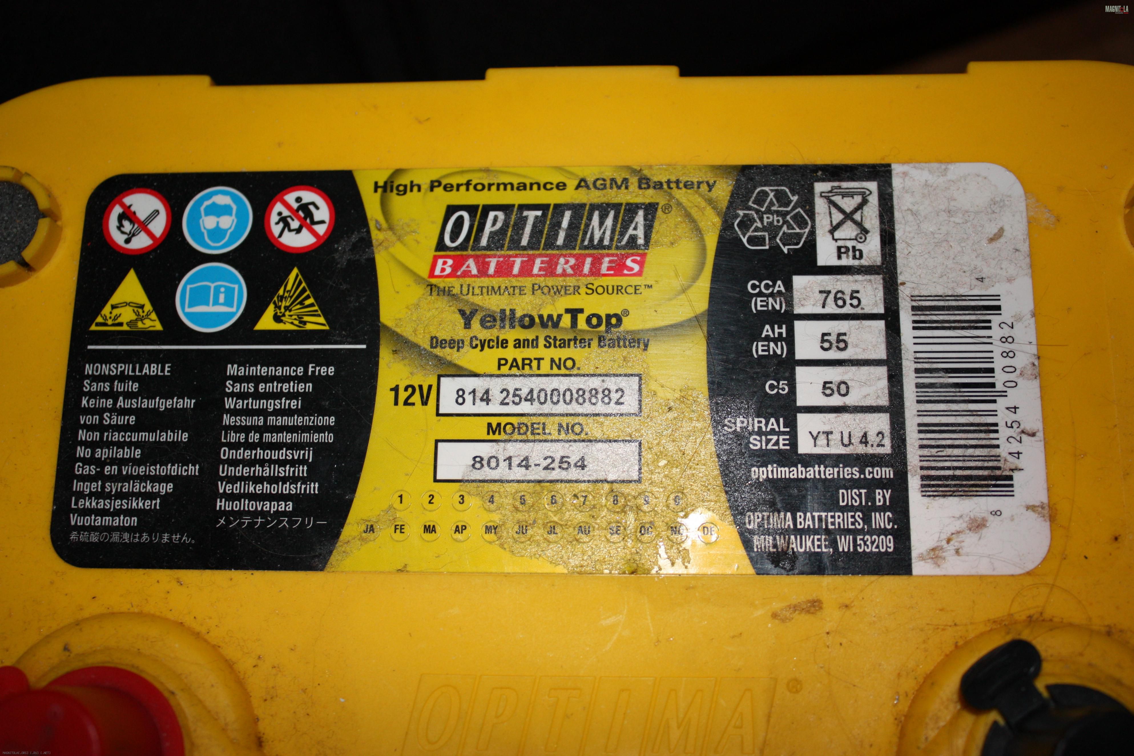

Это больше маркетинг, вот например наберите в Яндексе "гелевый аккумулятор" в первых строчках вы увидите легендарный OPTIMA но он не гелевый! потом наберите в яндексе "акб оптима" и просто посмотрев картинки и почитав все поймете
http://www.lexus-voronezh.ru/userfiles/optima/5.jpg
так например в правом не нижнем углу написано абсорбирован в стекловолокно т.е. АГМ.
http://static.baza.farpost.ru/bulletins ... 416818.jpg
А тут в левом нижнем, сложите аббривиатуру и...AGMs
Ивапще на нем написано АГМ а реклама делает своё.
http://magnitola.org/attachments/proche ... mmami-.jpg
Я нисколько не хочу навязывать свою точку зрения, просто не ведитесь на магкетинг.
