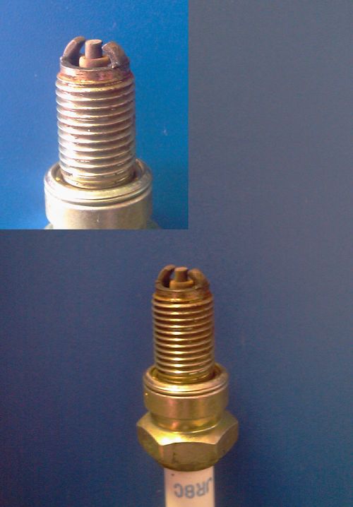

Сообщение Vladimir » 24 июл 2013, 08:19
У меня VT600C 1994г. перестал заводится, сначала на холостых первый горшок при прогреве отключался, после второго пуска - все ок, но так было 3 раза и потов вовсе не завелся. Начал со свечей, стояли NGK JR8C (двух контактные) нагар темный - много (фото если получится выложу), но искра есть. буду копать дальше, но свечи поменяю.
Прочитал раздел и сделал вывод что нужно ставить стандартные NGK DPR8EA9. По результатам отпишусь.

Сообщение WhillY » 24 июл 2013, 08:41
Vladimir писал(а):...стояли NGK JR8C.
Вот он и ответ.
Из свечей нужно ставить только оригинал, либо аналог. Если хочешь NGK, то в каталоге есть список подходящих моделей основанных на DPR***9, включая иридиевые и платиновые. http://www.ngk.de/fileadmin/templates/D ... 013-14.pdf
У меня на днях, когда была сильная жара на улице, вылезла проблема и со стандартными свечами с капильным числом 7. Они просто перегрелись и нарушилась изоляция в керамике. Буду ставить с числом 8.

Vladimir,
Неправильные свечи = неправильное воспламенение смеси = неправильная работа двигателя = быстрый износ деталей = головная боль.
NGK JR8C отсутствуют в списке совместимых. У неё и зазор меньше рекомендованного - 0.7мм. И вообще, это для сузуки, а не для хонды.
Совместимые модели свечей NGK основываются на обозначении "DPR***9" где вместо звёздочек числовые и буквенные символы, определяющие капильное число и тип электрода. Зазор между электродом для стидов 0.9мм в любом случае.
Всё это описывается в мануалах http://hondasteed.org.ru/files.php
А совместно с каталогами производителей свечей можно подобрать идеальный вариант для эксплуатации мотоцикла в определённой местности с определённым климатом.

Сообщение Vladimir » 24 июл 2013, 11:25
WhillY, спасибо за консультацию, а то начинаешь думать что предыдущий хозяин тоже ведь не с балды свечи вкрутил... поставлю NGK DPR8EA9 - самое оно получается.

Сообщение Vladimir » 20 окт 2013, 11:03
Поставил NGK DPR8EA9 + продул топливный фильтр (временная мера), все стало в норму.
