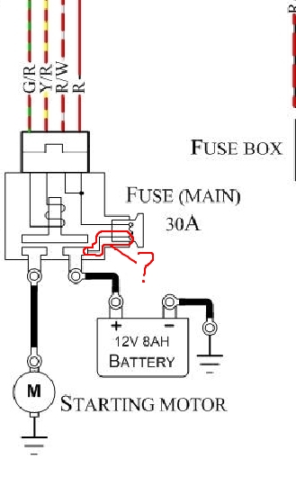

Может, кто знает, к какому из контактов с гайками должен подходить провод от аккумулятора, а от какого должен идти провод к стартеру (и важно ли это вообще)?
На тонких проводах я заменю клеммы на плоские и воткну в розетку, но опять же, как понять какой из получившихся контактов куда втыкать? Предполагаю, что желто-зеленый провод (верхний) надо пустить на массу, а желто-красный (плохо видно, но нижний) - на клемму, которая ведет к кнопке "пуск". Я прав? Что будет, если перепутать?

Не, так не получится.
К контактам с гайками подключай провода от аккумулятора и от стартера. Какой куда - значения не имеет.
Желтые провода подключаешь к красному/зеленому и красному/желтому проводам в разъёме реле стартера. Какой с каким соединять - так же не имеет значения.
И теперь самое главное. В разъёме реле стартера остались два провода - красный и красный/белый. Их надо подключить к плюсу аккума через 30А предохранитель.
Вроде всё.
P.S. Было бы не плохо указывать какой у тебя мот. Это я по STEEDу расписал куда что подключать. А вдруг у тебя не STEED? Тут же не сборище экстрасенсов %)

Понял всё, кроме последнего. Посредством чего красный и красный/белый провода подключить к плюсу аккума? %) Да, при соединении реле с разъёмом эти провода замыкаются на предохранитель... Но других дополнительных проводов, чтобы кинуть на плюс, нету.

Partizan писал(а):Посредством чего красный и красный/белый провода подключить к плюсу аккума?
Ну, например, взять вот такую колодку для предохранителя
С одной стороны обжать клемму под болт М6
И прикрутить к реле стартера, туда, куда плюс от аккумулятора подключается.
Другой провод колодки предохранителя подключить к красному и красно/белому проводам.

А как тогда эти два провода подключаются к "плюсу" при стоковом реле? На сколько я помню, никаких дополнительных проводов не было :scratch:

Partizan писал(а):как тогда эти два провода подключаются к "плюсу" при стоковом реле
Внутри самого реле стартера. На картинке же нарисовано.
