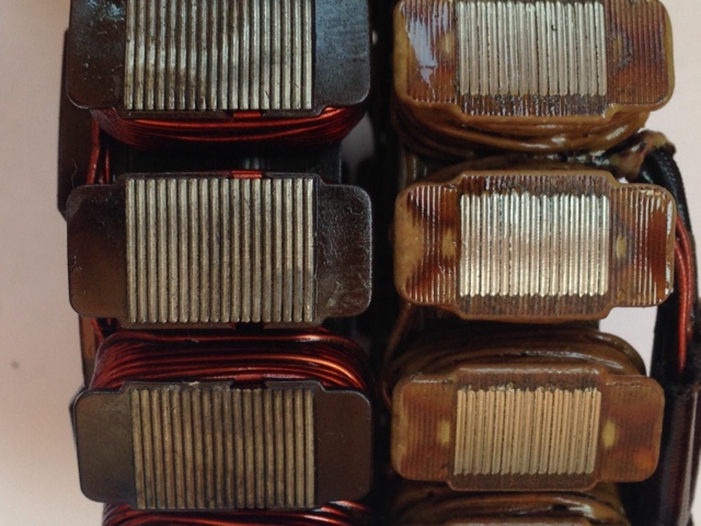

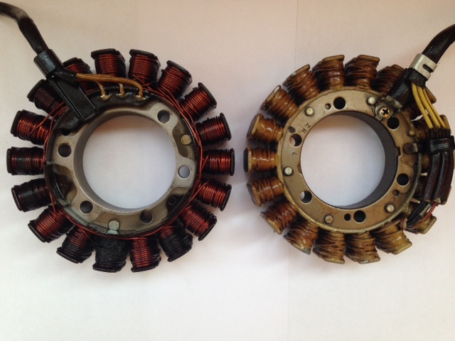

Погорела обмотка статора (NV400 94г., слева). Есть в наличии со стида (хз какого года, справа), но размеры немного меньше. Посадочное место совпадает. Собственно вопрос к знатокам.... Будет ли она выдавать нужный напряг?

Я конечно не спец в электрике, но ставить перемотаный с непонятно каким количеством витков статор и надеятся что РР не сгорит - рисковая затея. Проще свой перемотать

Нормальное явление, на заводе ставили статоры в разные года от разных поставщиков. Визуально могут отличаться, работать должен.

Перемотанный как раз тот, который сгорел (видимо масло разъело лак на проводе), а второй — оригинал.

Судя по лаку, второй точно оригинал. В интернете много фотографий именно с такой заливной.
