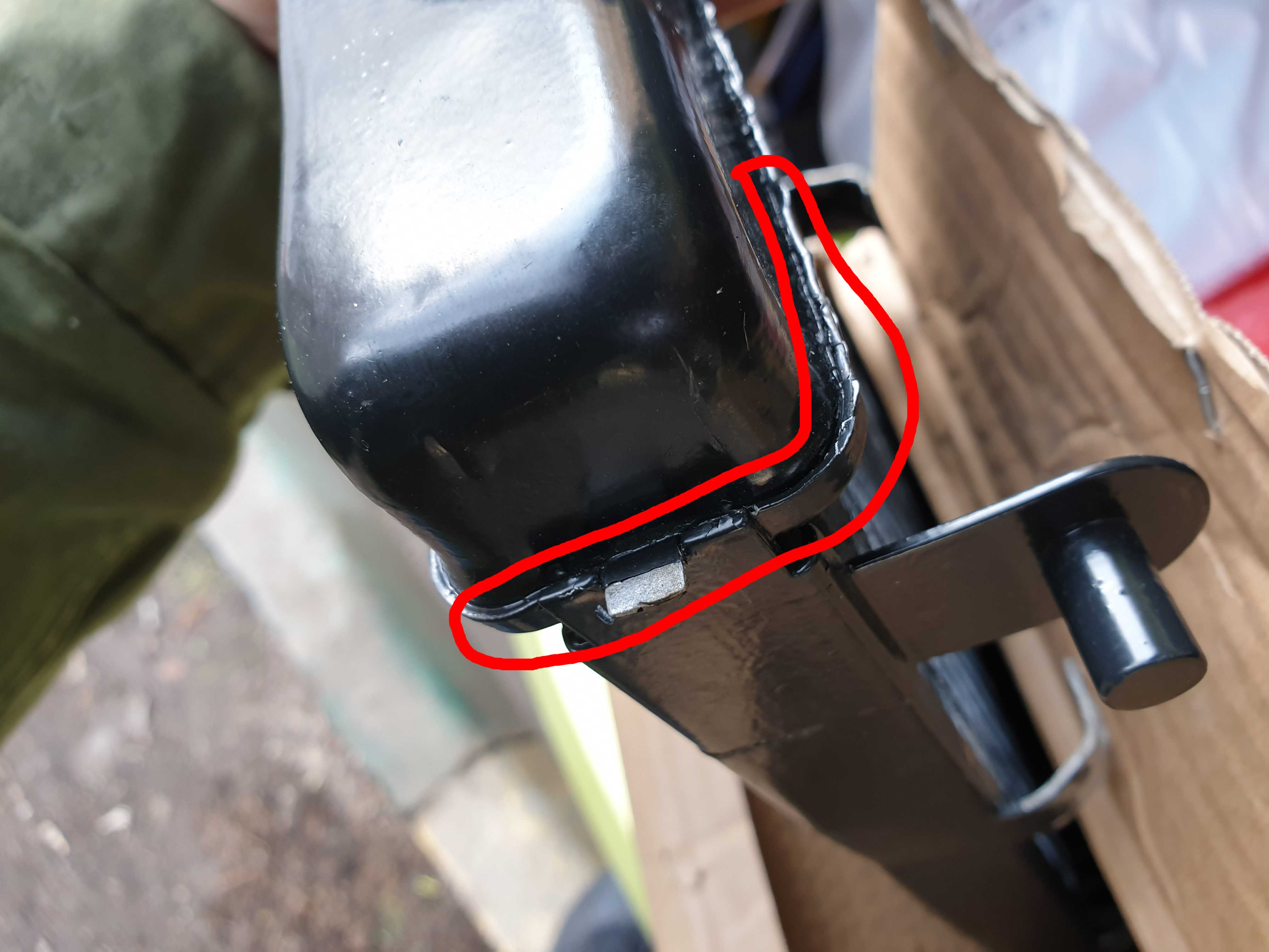

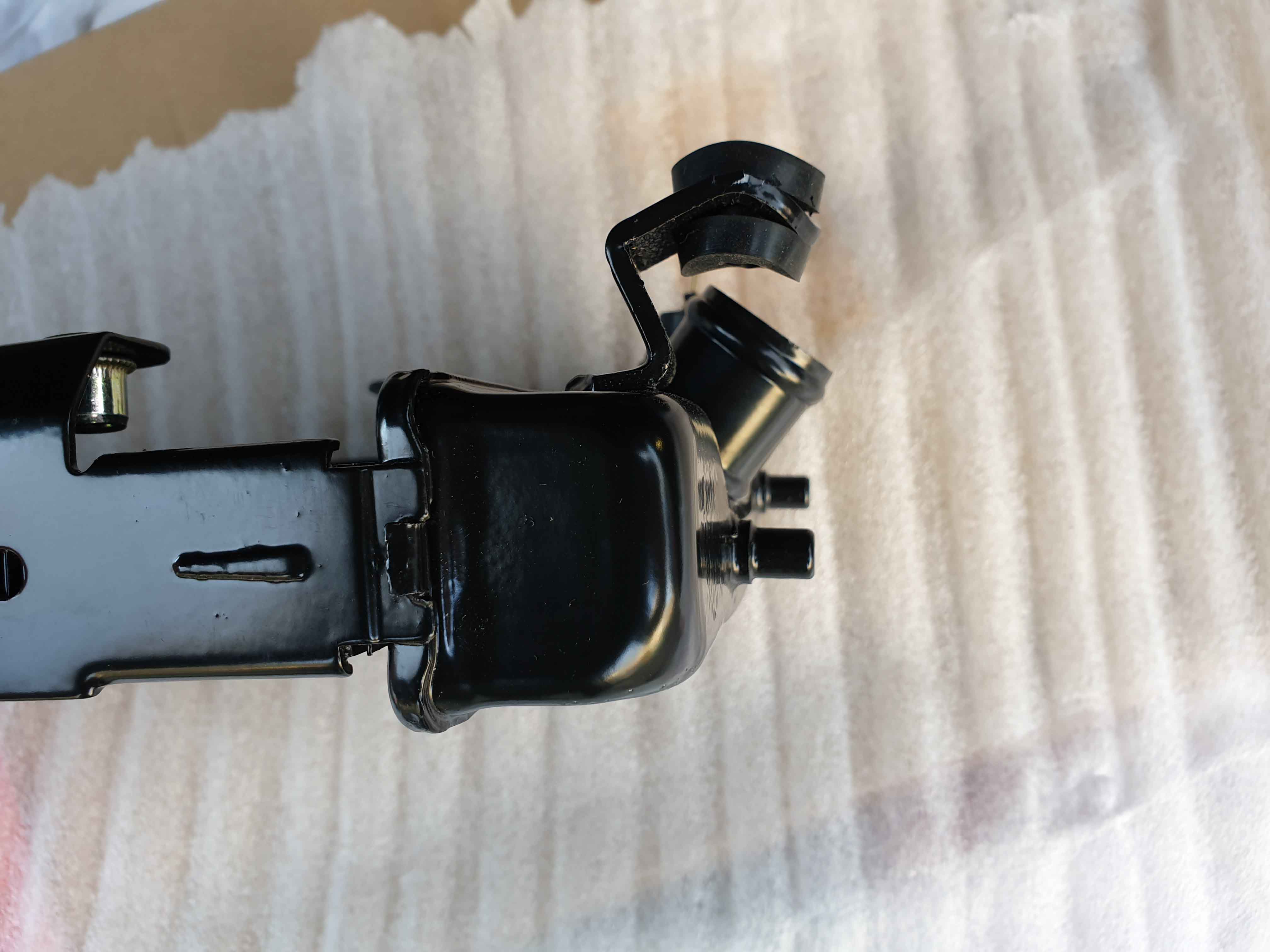

По цене не особо разница и заказал из наличия. Привозят его на следующий день. С виду - радиатор как радиатор. только крепления вентилятора залиты краской и родные болты туда не лезут. Пришлось отпиливать болгаркой.
После всех манипуляций радиатор радиатор был установлен, залит антифриз.

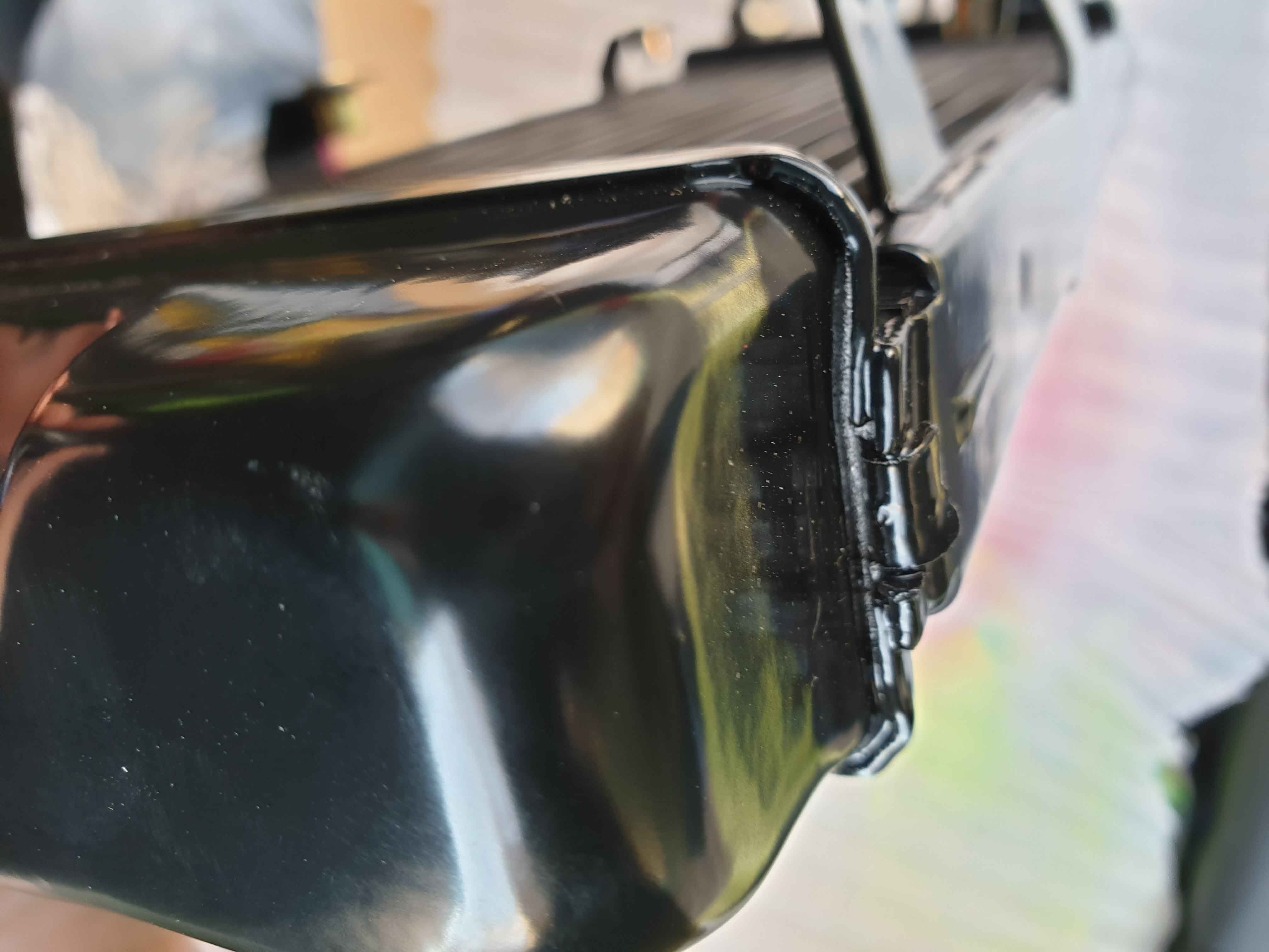

Завожу и.... и вижу спустя 2 минуты работы как капает с верхней крышки.
Приуныл... разобрал и посоветовался с ребятами знакомыми из сервиса.
Несколько вариантов развития. Или его сдавать в магазин (но примут ли после с отпиленными гайками крепления)?
Заварить его аргоном - чувствую выйдет в круглую сумму.
Или залить герметиком сверху по шву. Но этот вариант не хочется.
Обвел откуда течет по капельке.

Решение поехать в магазин и сдать его было верным.
Приняли без лишних разговоров несмотря на отпиленные гайки и следы от монтажа.
В замен дали новый. Который сделан более добротно. С не закрашенными гайками который весит ощутимо больше прежнего.
Нижнее крепление хоть и погнуто, но руками его не выправить без использования инструмента.
