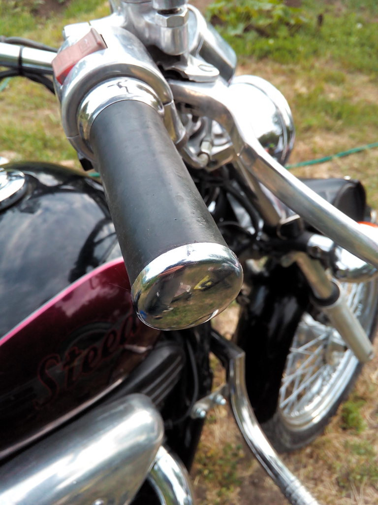

Нищеброда пост.
С Японии достался мне стид без крышечек ручек руля. Вещь не первоочередная вещь к замене, но глаза мозолит, поэтому - колхоз.
Колхоз №1. Заглушка ПП трубы на 32. По диаметру как раз подходит на хвостик грипсы, он меньше диаметром основной части. Красим серебрянкой/черным/розовым. Крепим на свой вкус, я маленькими шурупччиками прям в грипсу жахнул.
Колхоз №2. Заглушка от барашка смесителя. Крепить не очень удобно, зато хром! Сажал прям на резинку грипсы, обильно промазав внутрянку герметиком. Посмотрим, сколько продержится.

Привет! У меня тоже не было заглушки именно на правой ручке, хотя на фото аукционных она была.
Большой дефицит, наверное.
