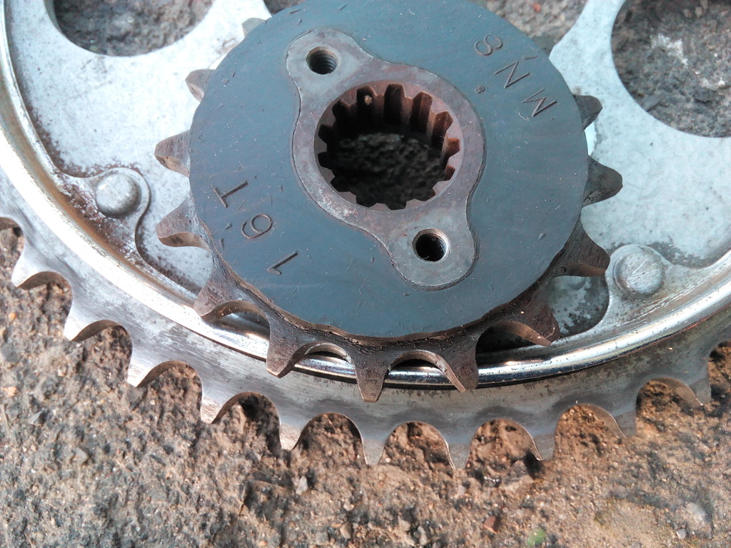

Господа, что скажите? Оставить на чёрный день или в мусорку?
Re: Цепь и звезды
Сообщение Maxmud » 03 июн 2018, 21:11
Как правило " на чёрный день" оказывается просто хранением хлама.
А что у тебя за ведущая звезда? Что за набалдашник на ней?
Re: Цепь и звезды
Сообщение excellere » 03 июн 2018, 21:13
03 июн 2018, 21:11
Оригинал. Нашлёпана резина походу для демпфирования дополнительного. Цепь краями звеньев ложится на неё. На задней звезде борт хромированый, внутри тоже резиновая полоса есть.

Re: Цепь и звезды
Сообщение Maxmud » 03 июн 2018, 21:20
Ну, значит, у меня уже неоригинал стоял.
Ведущую твою уже точно в помойку. Ведомая может походить, но совсем-совсем не долго.

excellere, Вот смотри разницу в износе твоих звезд. На ведущей уже разбито пространство под оси цепи, видна ступенька.

Сообщение lohmat » 04 июн 2018, 11:52
Maxmud, а по мне нормальные звезды, не совсем корректно по этой картинке сравнивать, звезды не в плоскости лежат...
В мануале картинка есть такая:
По мне так звезды на фото ближе к normal
Re: Цепь и звезды
Сообщение Maxmud » 04 июн 2018, 12:06
04 июн 2018, 11:52
Ну, как сказать... Поставь их и можно кататься, конечно. Просто ведущая тянет цепь, в на ее зубьях цепь будет с люфтом.
На фото видно износ между зубьями, хоть и не в плоскости.
Люфт - дополнительный износ из-за ерзания цепи.
Видно же.
А ведомая так еще и ничего.
Я ж не то, чтоб запрещаю. Вон уже желающие нашлись.

Сообщение excellere » 04 июн 2018, 12:13
Скажем так, если бы цепь ещё была живая, я бы катал. Но Цепь давно лишилась сальников и очень неравномерно потянулась. А новую цепь грех на старые звёзды ставить.
Re: Цепь и звезды
Сообщение Maxmud » 04 июн 2018, 12:15
04 июн 2018, 12:13
Вот это правильно!!! :good: :good: :good:
