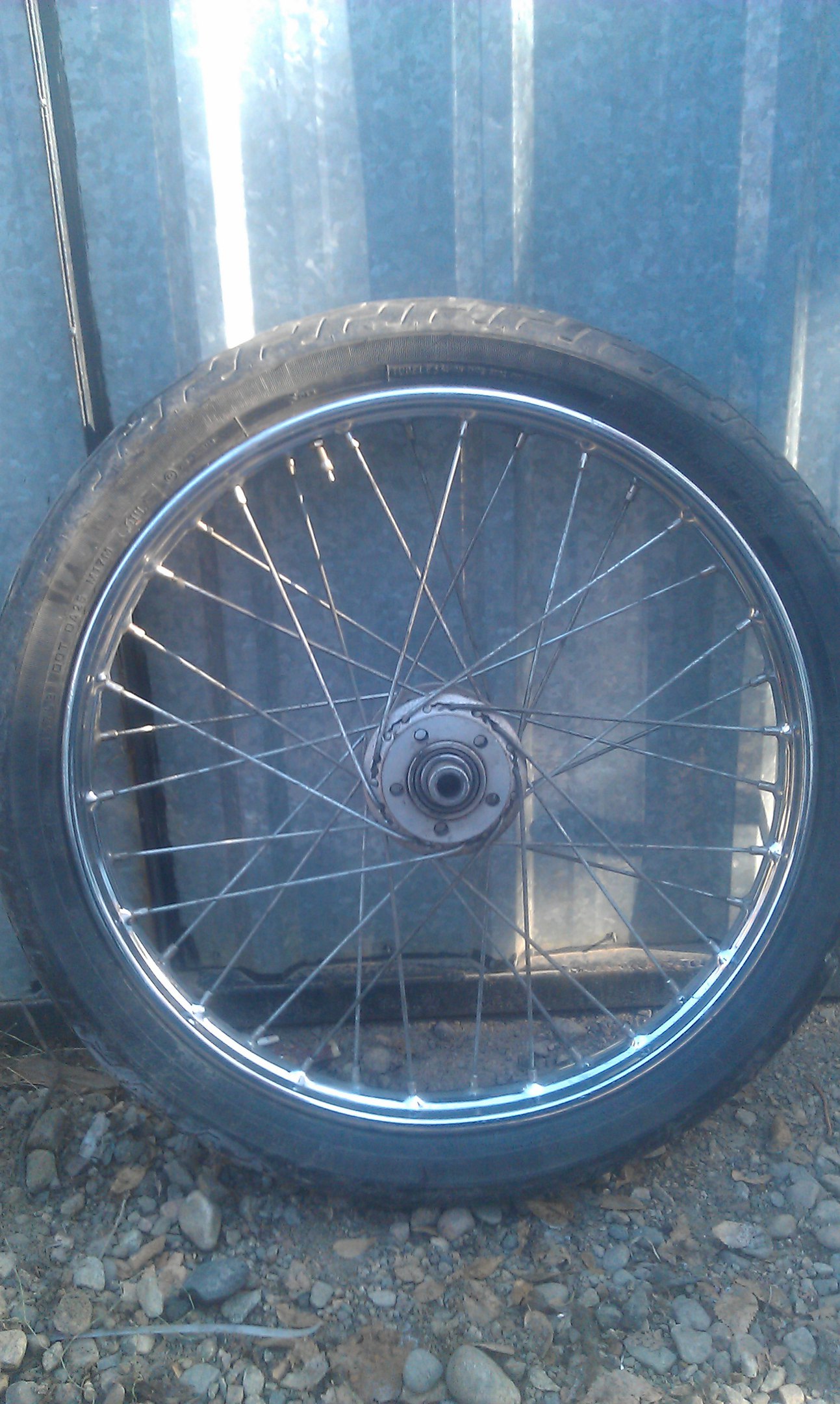

Добавлено: 13 дек 2017, 22:52
Тоха
Вот то самое колесико
Re: Передний диск от харли в вилку vlx
Добавлено: 15 дек 2017, 12:37
Красивое. Но информативнее были бы маркировка на диске и/или партнамбер на ступице.
