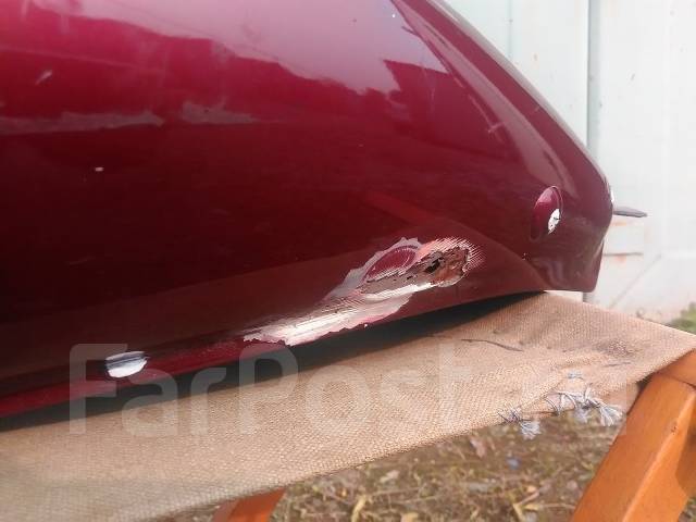

Вообщем такая беда (нежданчик). Было решено в межсезонье покрасить бак. При частичном снятии старой краски оказалось, что бак ДЫРЯВЫЙ. Поездка к сварщикам показала, что металла почти НЕ ОСТАЛОСЬ. Варить нечего! Как так? Мот 1997. Когда успел гнить(((((

лудить -паять. ну как вариант, а водичка от конденсата, бак чистить периодически нужно, видимо этим никто не заморачивался

Как вариант поищи по авито и разборкам. Часто боброделы родные баки снимают и продают.
Что в Хабаровске никто разваркой баков не занимается? Раз уж ржавый и перекрашивать, то можно заодно разварить литров до 20.

Заказал уже Б/У. Вопрос почему так прогнил?

Потому что долго стоял. В бензине была вода. Когда мотак стоит вода уходит на дно бака в самое низкое место. Этот как раз там где и прогнил. А дальше коррозия.
Вот покупаете мотаки по 15-20 лет с минимальным пробегом и что думаете эти 15 лет мотоцикл каждый день по 2-3 км проезжал? У них такие маленькие пробеги потому что они по долгу стоят. Да из-за небольших пробегов состояние у них хорошее, но и долгое стояние тоже не проходит бесследно.

Я переодически заливаю изопропанол или ацетон.

Это на зиму или, если не часто ездишь, имеет смысл.

Да, на зиму.

Liqui Moly Fuel Protect заливаю по 100 гр. примерно. банку в сезон для профилактики.а!банка 300гр. на три заправки

Можно просто atf залить
