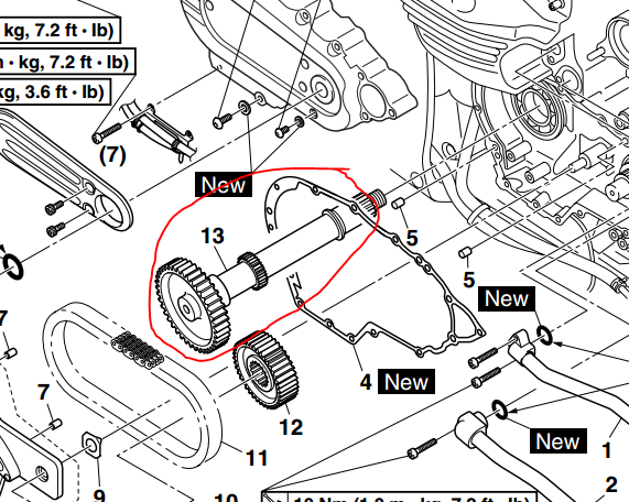

И что за jackshaft = 1,233 в таблице?
Добавлено спустя 7 минут 25 секунд:
В ячейке со знаком вопроса реально фигня какая-то написана...
Re: Yamaha XV1900CXC Raider
Сообщение Demon » 16 окт 2014, 16:03
Ковбой Marlboro писал(а):И что за jackshaft = 1,233 в таблице?
jackshaft - промежуточный вал.
В вики
A jackshaft, also called a countershaft, is a common mechanical design component used to transfer or synchronize rotational force in a machine. A jackshaft is often just a short stub with supporting bearings on the ends and two pulleys, gears, or cranks attached to it. In general, a jackshaft is any shaft that is used as an intermediary transmitting power from a driving shaft to a driven shaft.
Я думаю имеется ввиду передаточное отношения ведомого вала среднего привода:
Добавлено спустя 3 минуты 49 секунд:
Если убрать этот коофициент, то
Speed at Redline (kph) = 284.7 :playboy:
Сообщение Ковбой Marlboro » 16 окт 2014, 16:08
Ох тыж, йошкин дрын! Как ямаха изипнулась то!
Решение то кондовое, но попроще и потехнологичнее чем у БМВ, но накуа это Рэйдеру с его ходом задней подвески?
