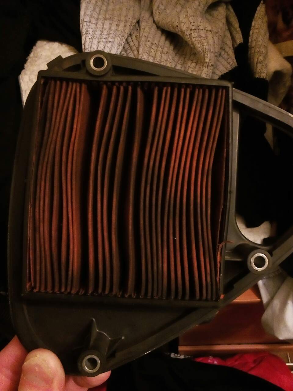

Привет форумчане ! я новенький в этом деле, последний раз общался с байком 10 лет назад. Приобрел коня недавно Стида 400 ,по заверению прежнего хозяина ездил мало фильтр не менял воздушный а только один раз продувал его за два сезона, соответственно этому фильтру уже минимум 3 года, дело в том что он логично был уже грязный, пах бензином в перемешку с маслом, имелся небольшой подтек масле в нижней части фильтра где болт. Вопрос в том ,что это норма для загрезненного фильтра в мотоцикле ,имеется в виду немного промасляный фильтр с соответствующим запахом.
viber image4.jpg (98.72 КБ) 11167 просмотров
Вот так он выглядит.

Просто уже превратился в фильтр под замену 100% :) Он уже рваный весь, по любому меняй. ДУаю в сабфильтре тоже не всё хорошо.
Рекомендую ознакомиться с темой viewtopic.php?f=63&t=2851
Так три варианта по сути, два обычных и один колхозный :)
1 - купить оригинальный фильтр за примерно 2500-3500р сейчас.
2 - купить аналог от HiFlo или других аналогов - что-то около 1200-1600р. Про тот, что на алиэкспресс за 600р. ничего не знаю.
3 - колхозный - вырезать гофру фильтра из своего и вклеить туда автомобильный - об этом есть инфа в теме по ссылке.
Думайте сами, решайте сами :)

Это я его разрезал, буду колхозить с автомобильным фильтром как в статье. Что такое сабфильтр?

Смастерил фильтр ,вроде норм получился, элемент фильтрующий от ваза , инжекторногор.попробовал продуть выдыхаемым воздухом старый материал и новый, оказалось что у старого сопротивление меньше чем у нового, вот теперь кубатурю может нестоило заморачиватся.

Старый забит к чертям и с ним сравнивать уже не комильфо :)

Через старый воздух легче проходит
JON2oo6spb
Вопрос по воздушному фильтру
Сообщение JON2oo6spb » 18 мар 2017, 16:43
аааа. Ну ты попробуй, поставь, заведи, погазуй на прогретом в разных режимах, свечи глянь, у тех кто также колхозил, вроде проблем прям не было.
Вообще в идеале и карбы проверить, настроить, чтобы чистота была эксперимента.
