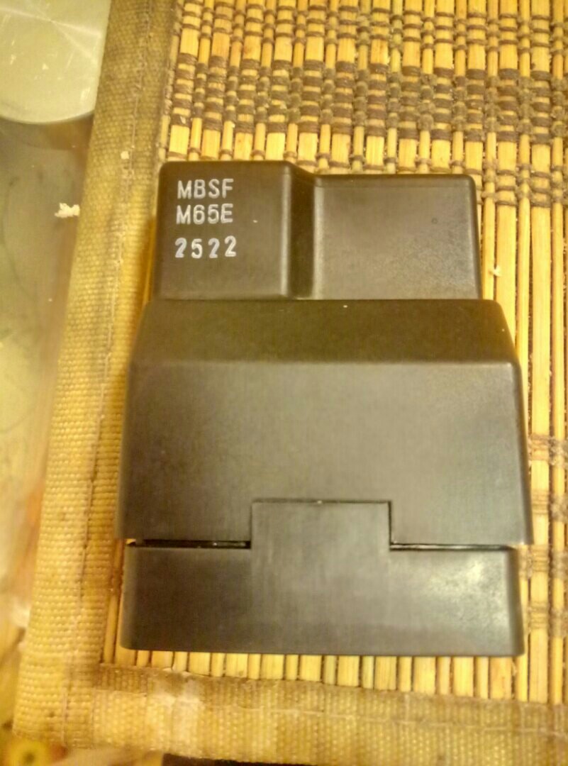

Re: Пропала искра.
Сообщение byPavelik » 10 фев 2019, 21:04
всех приветствую, такой вопрос, нет искры на стид 400, концевики проверял, кнопку старт-стоп проверил, все это работает
достав коммутатор был сильно удивлен, помогите распознать от чего он
по фотом из интернета похоже что коммутатор от vtx1300
мот приехал для замена цпг после перегрева, после установки мотора искры нет(не известно была она до этого или нет, хозяин говорит была)
подкидывал на свой мот, данный коммутатор, искры была, куда копать
важно ли но стиде наличие аккумулятора для появление искры( для прокрутки использовал курительные провода,в те места куда цепляется акб)
забыл дополнить то ,что на мотоцикле постоянно горит ближний свет, постоянно горят по воротники в роли габаритов, на приборной панели отсутствует лампа положения подножки
есть подозрения что мот приехал из Америки, где на него этот коммутатор приколхозили

byPavelik писал(а):
10 фев 2019, 21:04
подкидывал на свой мот, данный коммутатор...
На какой на свой мот подкидывал? На Стида? o_O Там же разъёмы другие. Как ты его подключил???
Re: Пропала искра.
Сообщение Maxmud » 10 фев 2019, 21:34
Захар писал(а):
10 фев 2019, 21:26
8-O
Полна умельцами земля уральская
Во всем Стиде столько проводов нет, сколько тут на разъёме o_O

Re: Пропала искра.
Сообщение byPavelik » 10 фев 2019, 21:54
Захар писал(а):
10 фев 2019, 21:26
На какой на свой мот подкидывал? На Стида? Там же разъёмы другие. Как ты его подключил???
пины подобрал, из всех пинов используются только 6, в замен стандартных 8 проводов, (убраны два провода с датчика импульса) как это все работало ума не приложу
