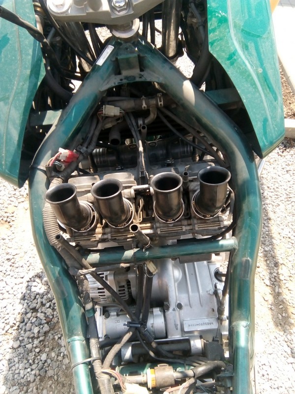

Затем снимаем ресивер, один болт и четыре хомута крепления к карбам. Четыре. Карба...

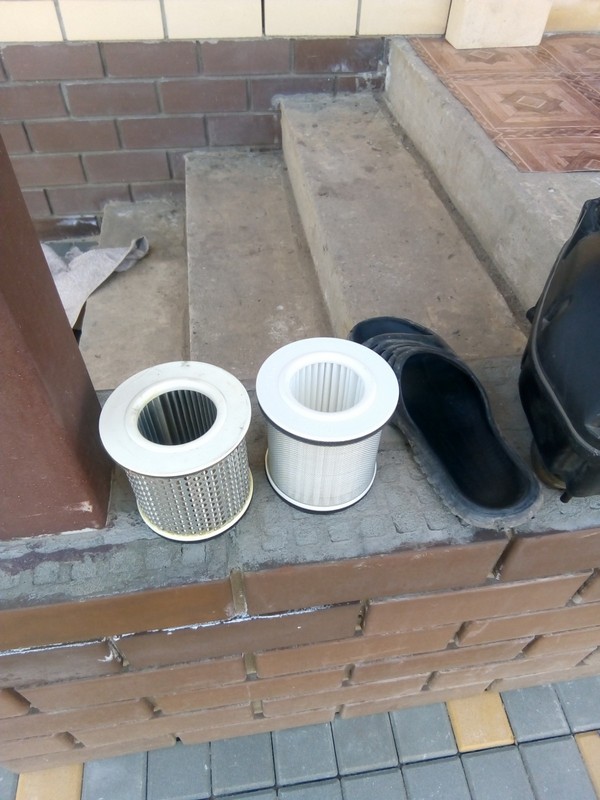

Воздушник установлен в ресивер. И он так же, не малого размера. В мануале забавно описана процедура - осмотреть фильтр, при необходимости продуть сжатым воздухом. Проказники. Не стал мелочиться, купил новый.
Под ресивером прячется ЭТО. И ЭТО слегка пугает неокрепший ум, воспитанный V-твином. Все это настраивается, синхронится и всетакоевотэтовот.
Топливный фильтр меняется без разборки, на данный момент установлен кажись Фильтрон, автошный. Пусть пока.

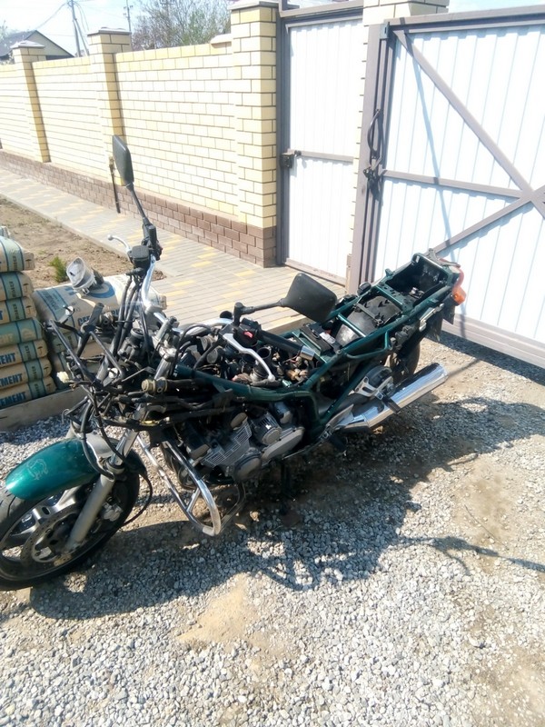

Далее пришла очередь морды.
Снимаем стекло, шесть болтов. Снимаем "подстекольный" пластик. Снимаем поворотники. Далее четыре винта и мееедленно, аккуратно, снимаем морду. Получаем удобный доступ к фаре (на собранном не очень, прямо скажем). Фара крепится к морде четырьмя винтами. Имеет лампу Н4 и габаритную лампочку с мелким цоколем.
Под мордой скрывается некая ХРЕНЬ, назначение которой мне не вполне понятно. В мануале ХРЕНЬ зовется системой индукции воздуха. Трубки идут из картера в эту ХРЕНЬ, туда же идет трубка из подкарбового пространства, затем из этой ХРЕНИ довольно толстые трубки идут в ресивер. ХЗ, но выглядит впечатляюще. Эта ХРЕНЬ симметрична с обеих сторон.
В итоге имеем примерно час работы, и без всякого мануала имеем на руках вот такое. Я улыбаюсь мотоциклу, мотоцикол улыбается мне.

Зачем? Зачем, спрашивается?
Во-первых, я убедился, что мотоцикл живой, не кривой, обслуженный (теперь еще и мною). Рама имеет несколько потертостей в местах прилегания сидушки и все. Электрика в прекрасном состоянии и (была) без колхоза.
Во вторых, я наколхозил
12-вольтовую розетку с выключателем. Розетку поставил на руль, выключатель - под седло.
В-третьих, я наколхозил подсветку приборки путем установки светодиодных ламп. Теперь приборка светится, индикаторы видны. Я довольный.
В-четвертых, я познал дзен конструкцию пепелаца и уже спокоен при поездках на нем. Дополнительно стало понятно, какой минимум инструмента надо с собой возить. Тож немало, ИМХО.
Ну и в-пятых, выявлены кое - какие косяки. Об них ниже.
