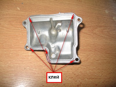

А можно сделать по-другому: купить уплотнительное кольцо полуоси
ВАЗ 2101-07, тюбик какого-нибудь "супер момента". Клеем приклеить
кольцо по углам крышки ( кольцо чуть меньше по диаметру, поэтому приклеиваем один угол, немного растягиваем кольцо, приклеиваем второй угол и т.д.) Клея много не лить, просто чуть смазать внешнюю сторону канавки чтобы прилипла резинка. А вот с герметиком в карб лучше не лезть.

симпатично получилось. зачет

Захар привет, судя по фото отлично получилось , на втором карбе ремонтировать буду именно по твоей технологиии :D , если придется

Andryha
Ставь, не задумывайся. Про уплотнительное кольцо я откопал на каком-то форуме, когда потекли три карба на CB400. За два года - никаких проблем. Теперь у меня STEED. Когда разобрал карбы и увидел потрескавшиеся прокладки - сразу поменял.( кстати, кольца подходят и на Вирагу400. Даже клей не нужен). Только их найти еще надо. Половина продавцов в автомагазинах делают квадратные глаза и пытаются продать сальник.
