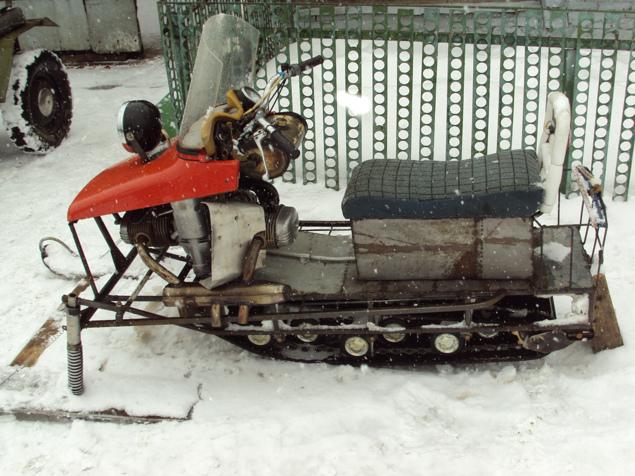

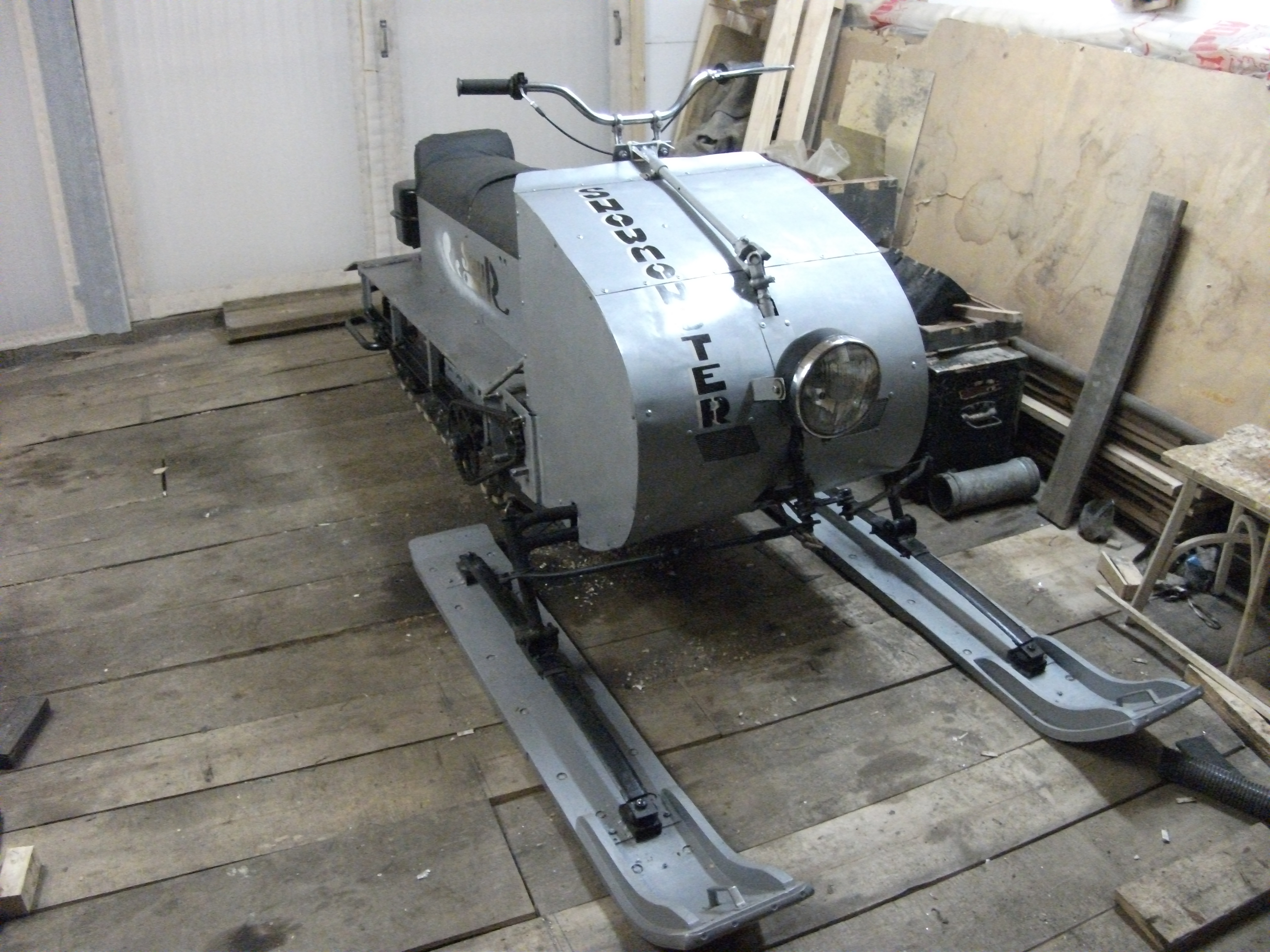

Есть снегоходы и меньше, чем 36 лошадей...все дело в том, что для более менее вменяемого передвижения по снегу, потребуется более глубокая переделка Стида, чем просто установка лыжи и гусеницы. Потребуется настолько глубокая переделка, что от Стида в лучшем случае останется один мотор, да и то не факт. Лыжу поставить, не самая большая проблема, гораздо сложнее поставить гусеницу. Потребуется установки вариатора, для обеспечения непрерывности движения. переделка рамы для установки задней подвески, у снегохода она работает совсем не так, как у мотоцикла. Там настолько много нюансов и тонкостей, что гораздо проще найти снегоход б/у, за недорого и не заморачиваться, чем строить его из мотоцикла, потому что постройка затянется надоооолго, Этим делом надо заморачиваться к середине весны, что б к следующей зиме был уже готовый аппарат)))
А касаемо Стида, примостырить к нему "люлюку" и зашиповать колеса будет намного проще, я помница с уралея с люлюкой круглый год не слезал

вот и я о том же))) От Стида в лучшем случае останется один мотор. Вот например отличный снегоход на основе Ижа
http://www.snowmobile.ru/forum/download ... 207500&t=1
вполне себе интересная конструкция
или вот из Урала
http://www.snowmobile.ru/forum/download ... 157369&t=1
выглядят они конечно неказисто, потому как собраны, в основном, на коленке...но тем не менее люди ищут, работают, конструируют и строят
хотя они как раз таки озадачены постройкой именно снегохода, а не переделкой мотоцикла под снегоход
