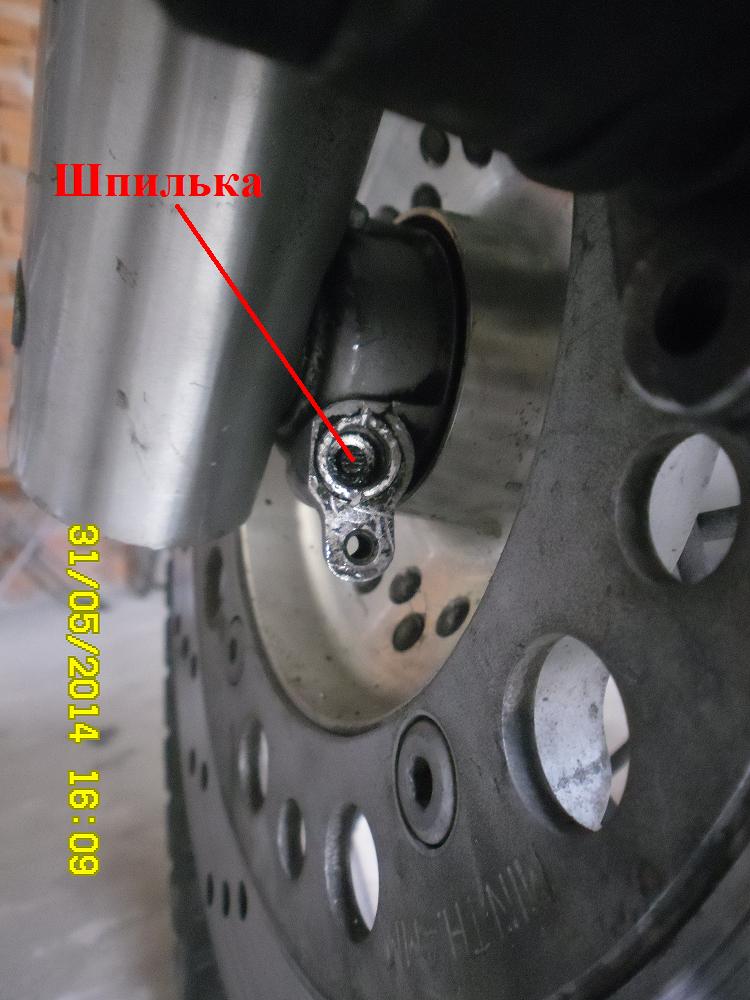

День добрый! Недавно приобрел Steed'a. Прошлый хозяин сразу сказал, что спидометр не работает: стрелка лежит, километраж замер.
Вчера решил посмотреть, а чего это он собственно не работает.
Отсоединил трос спидометра от привода спидометра, вывесил колесо, крутнул его - "червяк" крутится - решил что привод живой, улитка тоже (шестерни - живы).
Далее, не снимая спидометр с руля - аккуратно отверткой крутнул трос - стрелка начала приподниматься.
Прикрутил трос обратно к приводу спидометра, крутнул колесо - стрелка лежит.
Выходит, что по отдельности все работает, а в сборе - не хочет.
В чем может быть причина, проблема?

ЭЭЭ, трос?)))Horotabo писал(а):День добрый! Недавно приобрел Steed'a. Прошлый хозяин сразу сказал, что спидометр не работает: стрелка лежит, километраж замер.
Добавлено спустя 1 минуту 3 секунды:
неведомая херня тогда
Добавлено спустя 2 минуты 6 секунд:
может трос как нибудь слизался, он вроде квадратной или треугольной формы.

Ну если следовать логике, то если две детали работают отдельно, а совместно нет, проблема в месте их соединения. Посмотри в улитке фитюшку, куда трос входит. Возможно разработано, вот трос и прокручивается.

В общем оказалось дело в двух косячках, которые в сумме и не поднимали стрелку спидометра: были слизаны грани квадратной части тросика, что входит в сам спидометр и как выяснилось - червяк в редукторе крутился и это было видно, но когда подсоединял трос, то, по всей видимости, что там сточились зубья у колеса, то под нагрузкой он не хотел крутить трос (держа червяк слегка отверткой и прокручивая колесо удерживал его на месте)

Поломал шпильку, которая соединяет тросик спидометра и червяк редуктора - возможно ли ее вытащить или же искать новый редуктор?
- Вложения
- SAM_2805.JPG (91.18 КБ) 21215 просмотров

Как мой опыт показал вытащить нельзя. Гайка держащая червяк запаивается на заводе. Можешь попробовать погреть.... Я не пробовал, купил бу редуктор. Только имей ввиду, что что редукторы отличаются. Мне сначала продали от VLS, а у него переднее колесо 21". И на спидометре у меня после этого были морские мили.
Так, что узнавай от куда редуктор, если VTVLXVSE, то подходит. Если с чего то другого, сначала узнавай какого диаметра у него колесо.
Добавлено спустя 5 минут 40 секунд:
Судя по фото у Вас не верно одет редуктор. На стакане есть специальный выступ, а на редукторе ответный. Этот выступ является ограничителем при кручении, чтобы редуктор не крутился вместе с колесом, а вернее его не останавливал трос.
Одевается так, что бы при движению колеса вперед(против часовой, если смотреть со стороны редуктора) выступ на редукторе был правее выступа на стакане.

Demon, благодарю за разъяснение!
