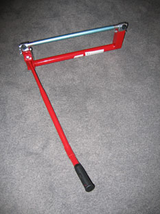

Мотоподъемник
Мотоподъемник
Выставить необходимую высоту рамки подъемника (в зависимости от того, на какую высоту требуется вывесить мотоцикл), зафиксировать болтами. Затем подсунуть рамку подъемника в наклоненном виде под двигатель и, опуская рычаг, установить ее вертикально - мотоцикл вывесится в вертикальном положении.

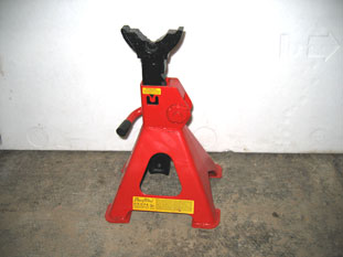

Стойка-пирамидка
Стойка-пирамидка
Подобная автомобильная стойка с регулируемой высотой позволяет легко вывесить заднее колесо, а в совокупности с мотоподъемником - оба колеса мотоцикла. Она прекрасно встает под поперечину маятника.

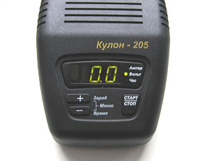

Зарядное устройство
Зарядное устройство
Зарядное устройство должно удовлетворять следующим критериям:
  • рассчитано на аккумуляторы емкостью 8 Ач;
  • позволяет установить ток зарядки с дискретностью 0,1 А.

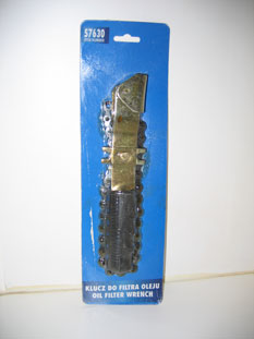

Съемник масляного фильтра
"Голыми руками" фильтр не возьмешь. Резиновый уплотнитель держит его мертво. Можно конечно пробить фильтр сбоку отверткой и таким рычагом стронуть его с места, но лучше воспользоваться "правильным" съемником для масляного фильтра.
Съемники бывают разных принципов действия. На картинке изображен съемник цепного типа - наверное самый бюджетный вариант, который в принципе можно изготовить самому.

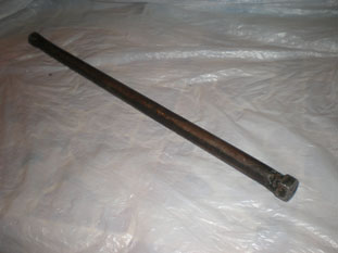

Свечной ключ
Свечной ключ
У Steed всего 4 свечи. 2 из них расположены в труднодоступных местах. Поэтому свечной ключ для Steed должен быть достаточной длины, и с достаточно тонкой стенкой. Диаметр ключа - 18 мм. Если из-за длины не удается просунуть рычаг в отверстие, можно воспользоваться головкой и "трещеткой".

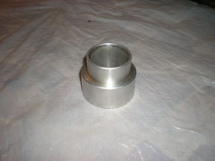

Оправка для сальника вилки
В принципе сальник можно усадить и с помощью трубы диаметром 50 мм. Но данный инструмент более эффективен, к тому же он имеет 2 рабочих поверхности - для усадки сальника и вкладыша.

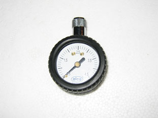

Манометр
Манометр
Давление в шинах должно составлять:
передняя:
200 кПа;
задняя (нагрузка до 90 кг):
200 кПа;
задняя (нагрузка более 90 кг):
250 кПа.

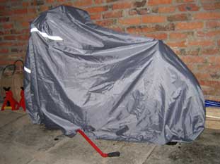

Чехол
Чехол
При выборе чехла следует обратить внимание на следующие характеристики:
  • чехол предназначен для использования под дождем;
  • наличие вентиляционных отверстий (не пропускают воду, но пропускают воздух);
  • наличие жароустойчивой ткани в районе выхлопных труб.
