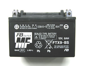

Аккумулятор
Аккумулятор
Емкость аккумулятора: 12 в / 8 Ач.
Аккумулятор считается полностью заряженным, если напряжение на нем при температуре воздуха 20°С составляет 13,0 - 13,2 в.
Аккумулятор требует зарядки, если напряжение на нем при температуре воздуха 20°С менее 12,3 в.
В России наиболее распространен подходящий аккумулятор Yuasa YTX9-BS.
