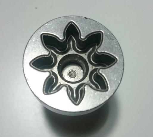

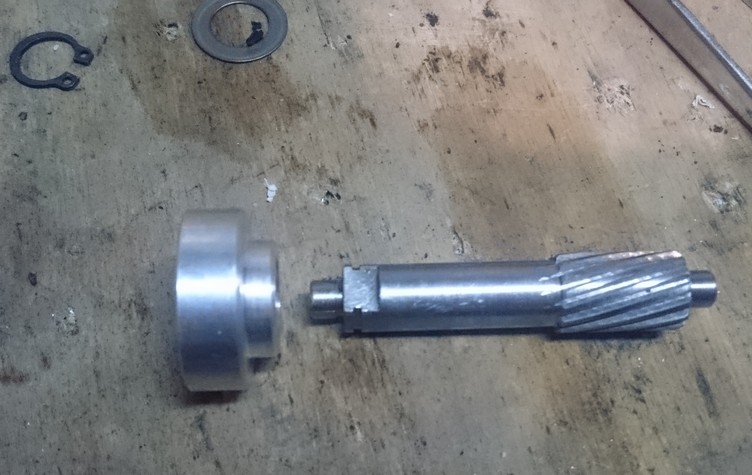

Разрешил проблему стеклоподъемника.
Оригинальная шестерня, которая вышла из строя, и которую ни найти, ни изготовить (за разумные деньги)
Пришлось выкинуть вал редуктора и саму шестерню, изготовить новый вал-шестерню.
проверил. Работает.

Mad Mike, класс, а во сколько такая деталь встала? Т.е. детали...
У меня первая мысль возникла - оригинальную сточить, а часть с зубцами отдельно изготовить...
Honda ST 1300 Pan-European ABS
Сообщение Mad Mike » 15 авг 2017, 01:17
lohmat,
Пилотный экземпляр 5 тыр
Сейчас заказал ещё несколько.
Стачивать оригинал плохой вариант. Потом надо втулку на него напрессовывать. А это лишняя ткхнологическая операция.
А здесь вынул старый вал, вставил новый, поставил обратно стопорную шайбу и готово.
