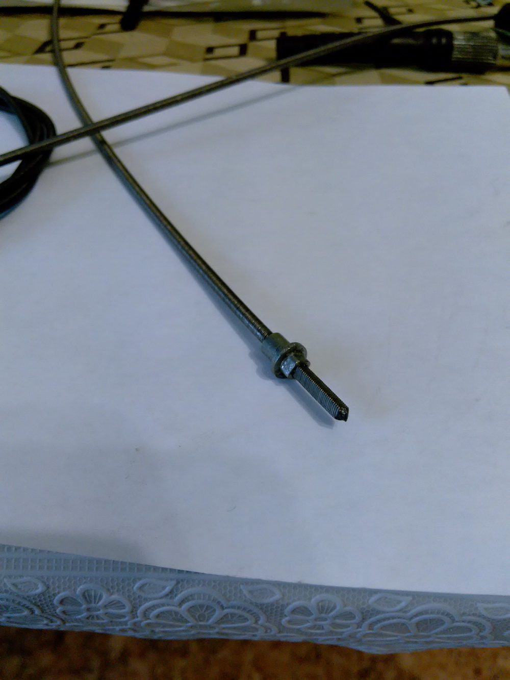

Сообщение Хмель » 23 дек 2014, 11:11
всё ещё решается вопрос по удлинению троса спидометра! вот такая мысль.....новый трос от нивы, 140см. но нужен как донор ещё новый трос от хонды лид. всё разбирается прям на коленка при помощи двух плоскогубцев! но.....есть одно но! надо разрезать хвостовик на тросике доноре что входит в червяка привода на колесе! решаемо с помощью бора и турбинки (благо я стоматолог) или в хозмаге приблуда в виде гравёрной машинки. потом заклёпывается на новом нивовском тросе и всё!
Добавлено спустя 5 минут 38 секунд:
Re: подскажите! удлиненный тросик спидометра и удлиненный шланг
вот маленько фото
Добавлено спустя 1 минуту 41 секунду:
хренька стачивается тоже шлифмашинкой
Добавлено спустя 1 минуту 3 секунды:
как соберу в единое целое то выложу фото
Добавлено спустя 19 минут 41 секунду:
забыл добавить.....трос нивы 150руб. донор от ЛИД тоже 150р.
эту хреньку надо сточить!
