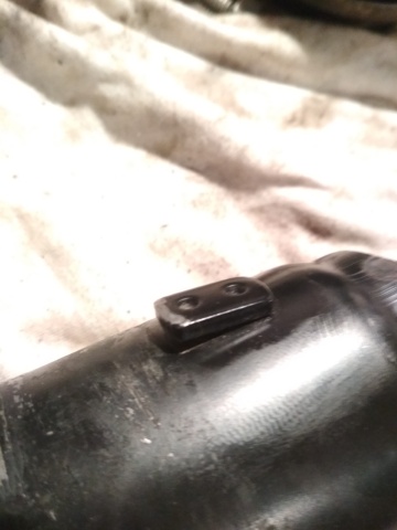

Сообщение lohmat » 04 фев 2019, 05:48
Так, снял я тут вчера пружину с аморта и был неприятно удивлен: одну ухо, которое по гайке преднатяга елозит - чуток вырвано. :(
Где такое ремонтируют? И демпфера у меня не было, он же за гайкой должен быть? ели скрутил ухо, кстати, как теперь гайку снять, или это не нужно, что бы демпфер поставить?

вот ещё фото

Ухо приварить.

Написал я тут чуваку, который на нашем городском форуме объяву писал, что мол аморты ремонтирует, дык он тоже сказал, приварить и не париться..
А я думал может масло в нем поменять... а он говорит - не стоит. :)
Re: задний амортизатор ( регулировка , починка , замена)
Сообщение lohmat » 17 фев 2019, 10:30
А ем временем съездил к сварщику, за 300р он мне обвари оба уха: Так что надо заказывать пружину и дальше собирать...
