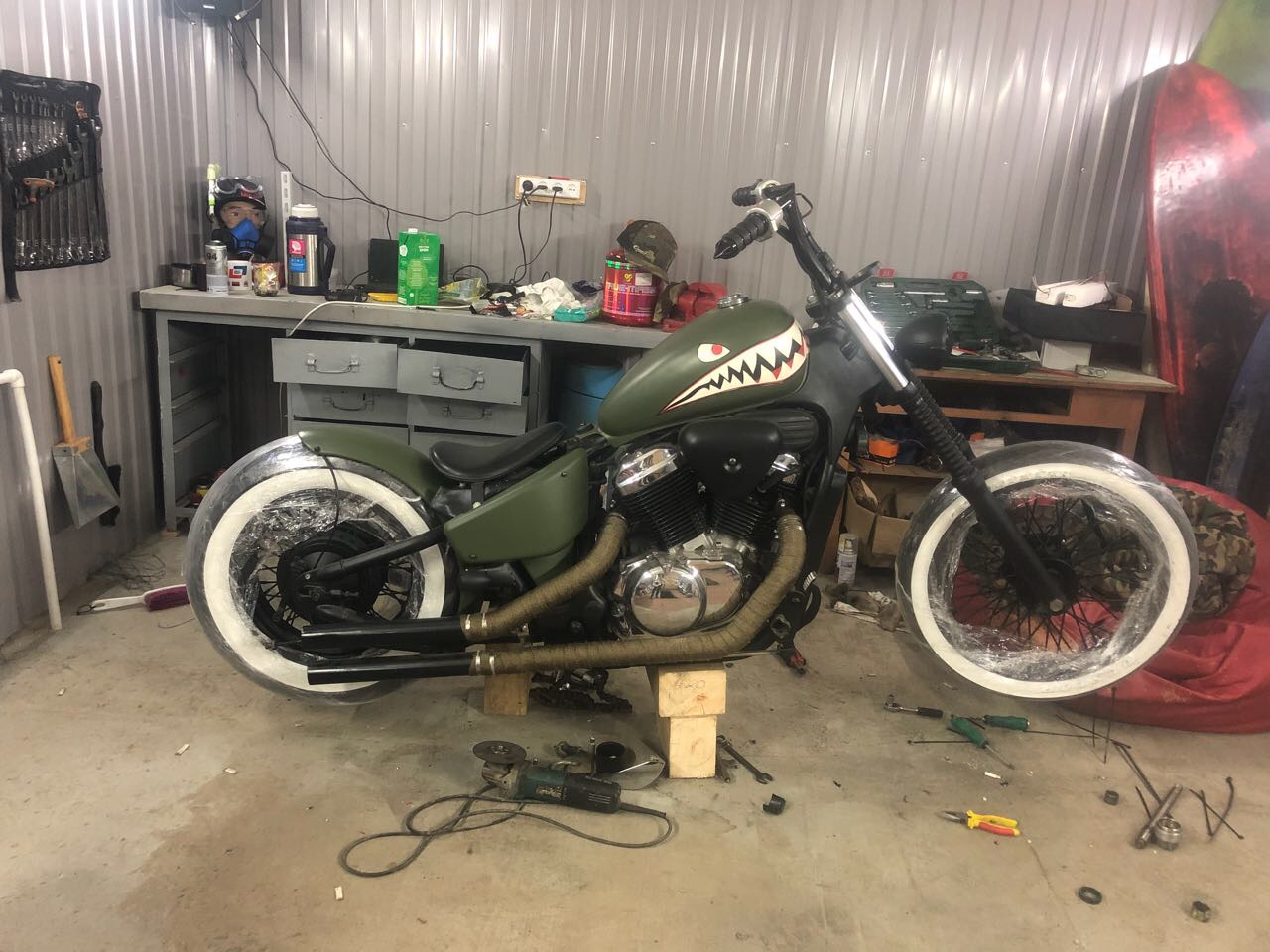

Сообщение Bobiche88 » 01 дек 2017, 05:35
Вот что получается

Сообщение Bobiche88 » 01 дек 2017, 09:10
Сделал так, но место установки не окончательное, пока просто прикинул
Re: Датчик давления масла и световые индикаторы в спидометре
Сообщение excellere » 01 дек 2017, 09:31
О как! Так это же не стид, это ж бобр! А я про сток тут заливаю.
Bobiche88 писал(а):
01 дек 2017, 09:10
Но цифровой индикатор чужеродно смотрится, имхо.
Сообщение Bobiche88 » 01 дек 2017, 10:42
Я просто исходил из компактности прибора
