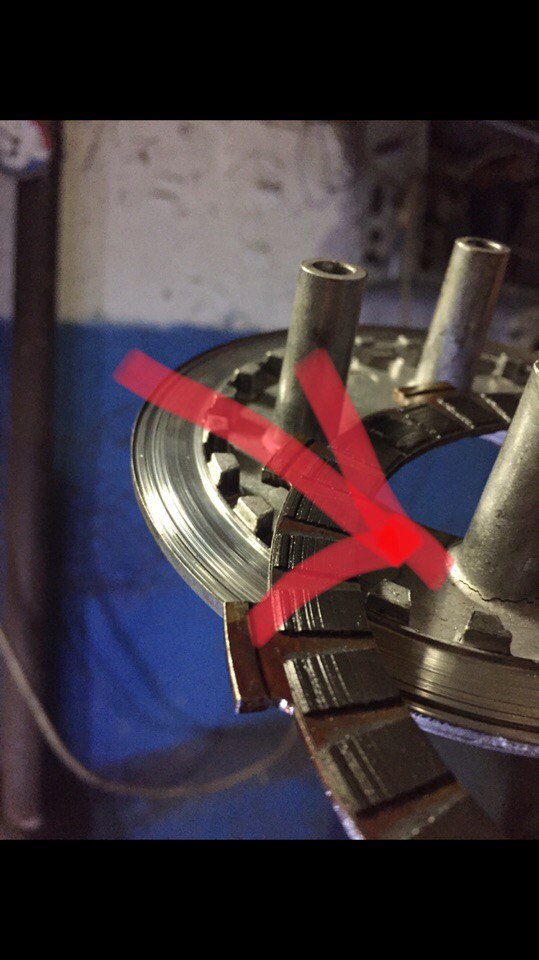

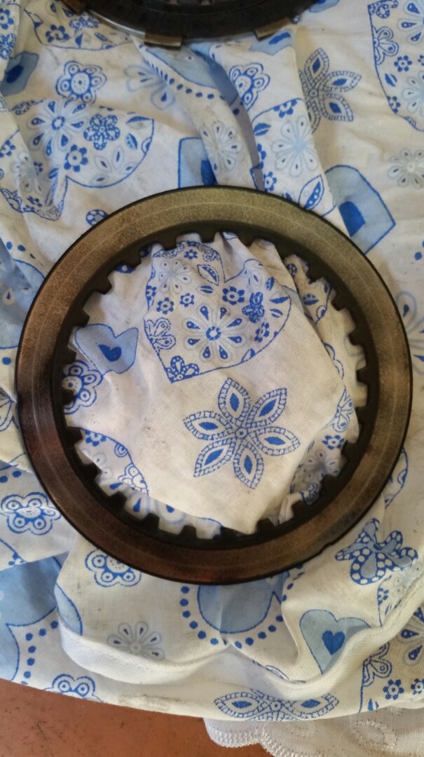

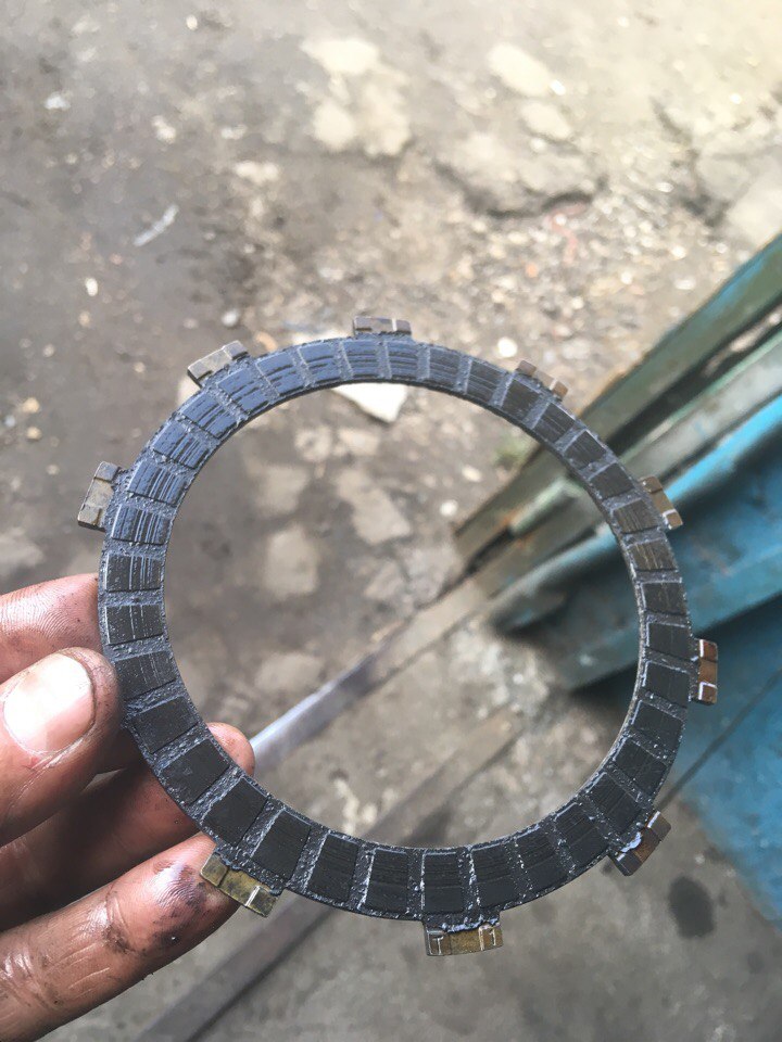

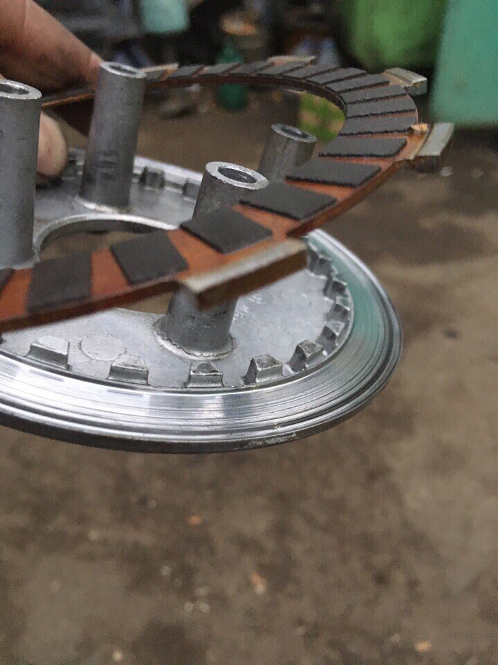

Всем привет! Очень нужна помощь или хотя бы совет, проблема следующая:
В 16г был куплен мот, в 17г у него закончилось сцепление, залез поменял, поставил TRW, полностью диски и пружины, залил масло Ripsol 10W50, сцепления хватило на 700км, после чего благополучно оно закончилось, снова поставил TRW, залил масло Лучок Супер 10W40, проехал 7000км, опять закончилось сцепление, после более тщательной разборки и осмотра корзины, выяснилось, что есть выработка на нижней части корзины (фото 1, 2), нашел новую корзины от 400, поставил только нижнюю часть, ее же диски, собрал, сезон докатал отлично, в этом сезоне масло не менял, катал на старом пока опять не закончилось сцепление (проехал ~700км), разобрав его увидел ту же проблему (фото 3, 4, 5). Может кто сталкивался или знает как лечить? Если что территориально Мск, ЮАО.

Снятие корзины 28.04.18, фото 3, 4, 5

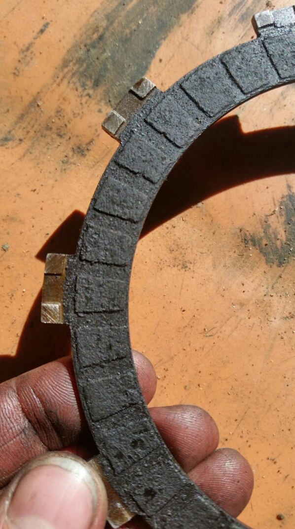

Такая же беда. Тоже выработка есть не хилая. Сцепление кончилось. Фото дисков приложил. Металлические наждачкой прошелся, толщина 2,0мм. Поставлю их же.
Но обнаружил при разборке то, что у тонкого диска не 2, а только 1 шайба (которая как пружинка тарельчатая). Плоской шайбы нет.
Чем это черевато и из чего можно сделать замену?
Было бы супер узнать размеры этой шайбы.
