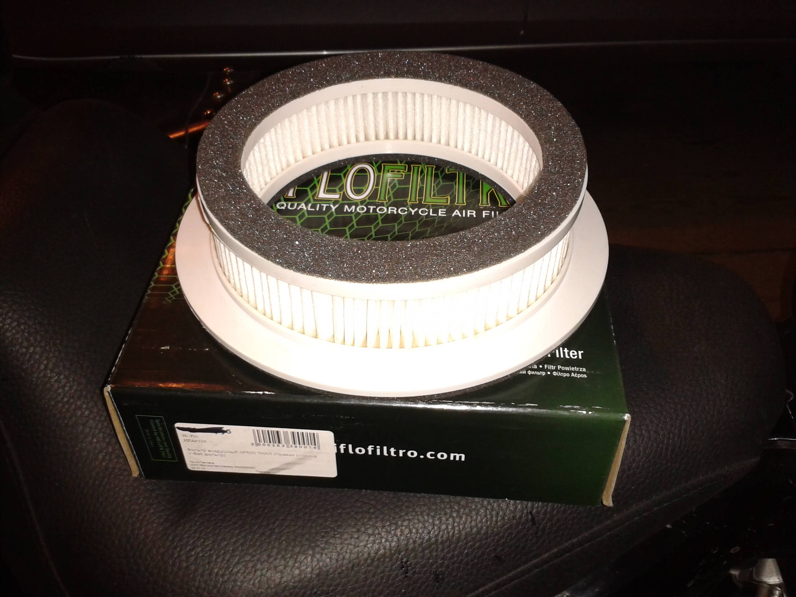

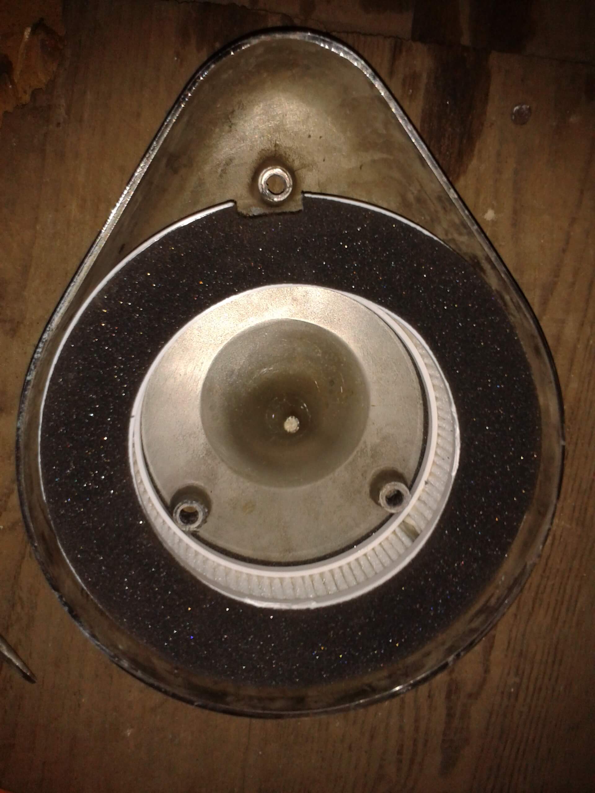

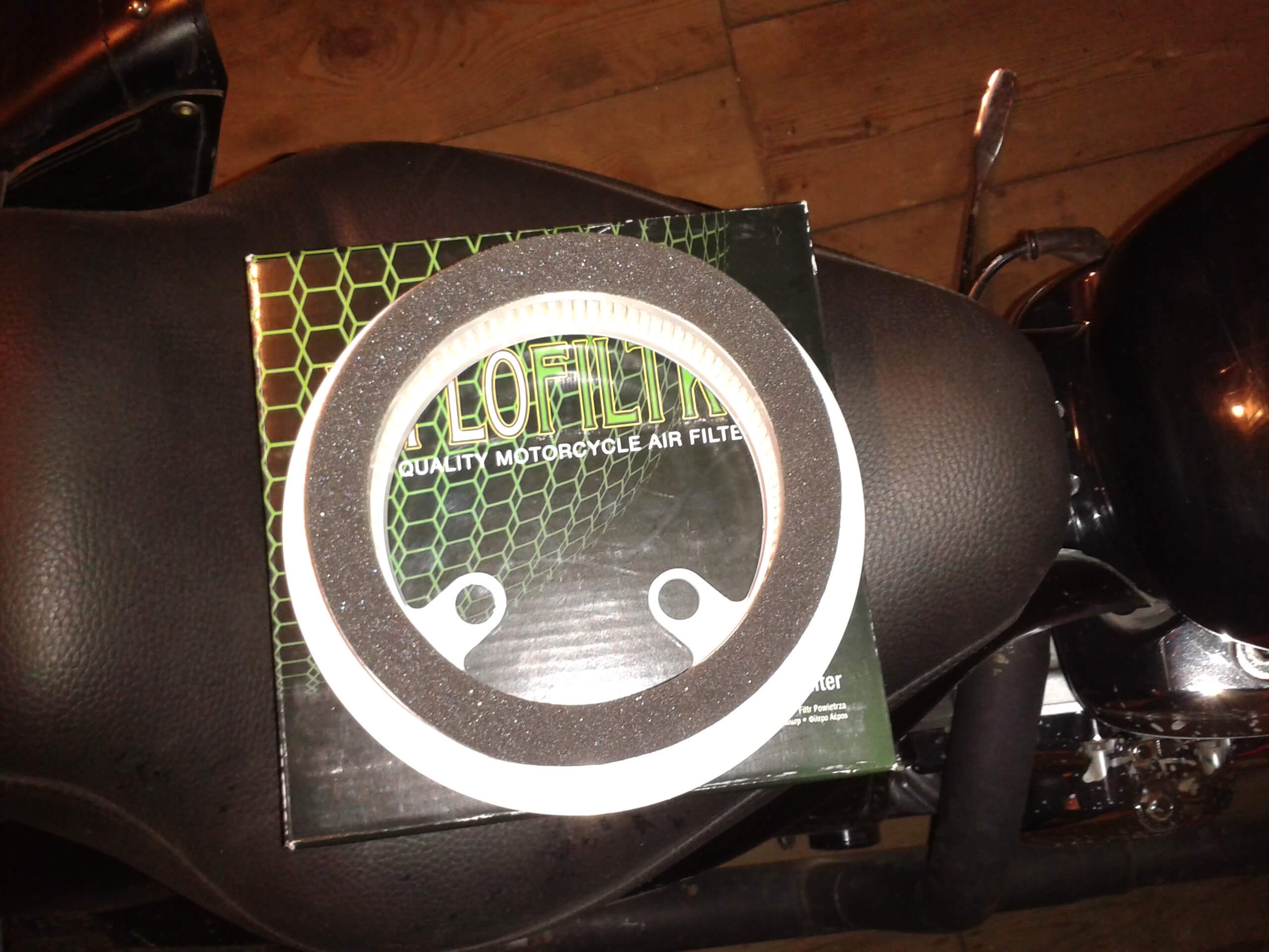

Сообщение dmitri » 03 июн 2015, 15:51
Подобрал фильтр по размерам корпуса, правда немного подпилить пришлось и в местах соприкосновения с копусом дополнительно проклеил теплоизоляцией для автомобиля, чтобы плотнее сидел. Фильтр HFA4506 от максискутера 500 кубового.
