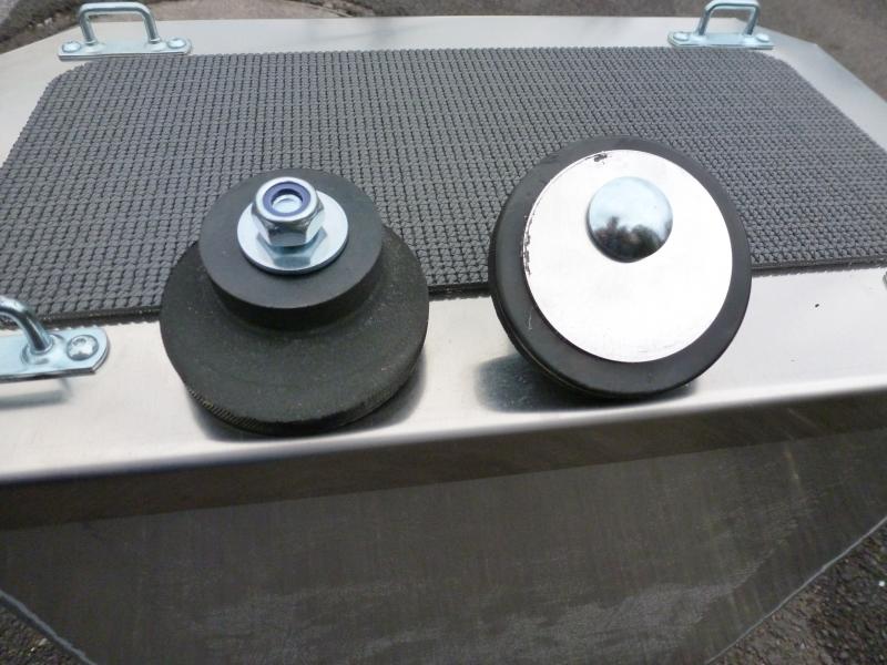

Нужен совет по поводу как закрепить кофры на рамки, чет голову сломал как это сделать. Кофр внутри армирован 1 мм или 1.5 мм, кажется это листы жести или нержавейки.
Была мысль закрепить скобами металлическими.
Но чет не особо эта идея нравится. Если уже задействовать скобы, то думаю крепить их в точках указанных ниже на изображении.
Думаю не должно расколбасить точки крепления если подложить широкие шайбы.
Да и стоит ли делать 4 точки по вертикальной плоскости или двух хватит?
Может быть есть у кого-то другие мысли по этому поводу? Хотелось бы постараться реализовать быстросъемность кофров.

Шерсть, посмотри идею крепления к рамкам на сайте BATANGA. Способ интересный, думаю, себе также сделаю.
Re: Рамки ( дуги , держатели ) под кофры ( втч своими руками
Сообщение Шерсть » 04 мар 2015, 12:57
Бука писал(а):Шерсть, посмотри идею крепления к рамкам на сайте BATANGA. Способ интересный, думаю, себе также сделаю.
Ты про такого рода демпферы?
Вопрос еще в том где их достать, а так спасибо за идею.
ps. на сайте они стоят 35 евриков, дороговато за 8 штучек...
Сообщение Бука » 04 мар 2015, 13:12
Шерсть, делается всё это дёшево и сердито (как мне кажется в теории) - берём болт с гайкой, берём лист 2-3мм-вой резины, лист фанЭры и шайбы, шайбы по размеру! Нарезаем фанЭрные и рЭзиновые кругляши, склеиваем между собой. Насаживаем всё енто дело на болт, закручиваем гайку - профит!
Сообщение Шерсть » 04 мар 2015, 13:24
Бука писал(а):Шерсть, делается всё это дёшево и сердито (как мне кажется в теории) - берём болт с гайкой, берём лист 2-3мм-вой резины, лист фанЭры и шайбы, шайбы по размеру! Нарезаем фанЭрные и рЭзиновые кругляши, склеиваем между собой. Насаживаем всё енто дело на болт, закручиваем гайку - профит!
Ты не прав использовать крепеж нужно именно резиновый, так как он будет от части гасить колебания. Если же делать как ты говоришь фанера раскрошится к чертям.
По этому тут надо заморачиваться и делать из 20мм листа две разные окружности. И не как не склеивать.
Ps. И вообще тот крепеж который предложил ты идет чисто на рамки с замкнутым прямоугольным контуром. К моим рамка не особо он и подходит.

Шерсть писал(а):Если же делать как ты говоришь фанера раскрошится к чертям.
Ай, слющай, совсем не факт.) Кофры же у многих есть фанерные. И ничего, ездят, не крошатся.
Шерсть писал(а):И не как не склеивать.
А почему бы не попробовать? Не пойдет, ну и хер с ним, ещё что-нить придумаешь. Главное - денег особо на этот варик не надо.
Шерсть писал(а):Ps. И вообще тот крепеж который предложил ты идет чисто на рамки с замкнутым прямоугольным контуром. К моим рамка не особо он и подходит.
Навари (попроси знакомого) внутри контура своих рамок одну перекладину и будет тебе щЯстье.
Конечно при таком способе крепления обычные стоковые рамки нужно укреплять и дорабатывать, дабы они сами не отвалились под весом заполненных кофров. Да, это колхоз. Но колхоз дешёвый и практичный. А кто так не хочет - вот, пжалста - готовое изделие от Хепко и Беккер.) Только вот обойдётся в копеечку и ещё какую.)

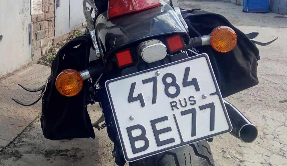

Не знаю - было тут или нет, но напишу. Мало-ли кому-то послужит.
Вчера ставил "рамки" с льюиса - поставить то поставил - но без напильника не обошлось - на мой 91 года - болтон не ставились - пришлось расширять отверстие на конце которое крепится к подножкам и немного "подгибать" геометрию всей рамки - тогда кое как встали - но не идеально.
А кофры из конвы (с льюиса)- немного великоваты... но в принципе я их повесил без переноса поворотника.
вот теперь думаю - будет ли правый кофр подгорать от вышлопной - зазор там 10 см примерно

BuPyZ писал(а): вот теперь думаю - будет ли правый кофр подгорать от вышлопной - зазор там 10 см примерно
Всё там нормально будет, узбагойзя.

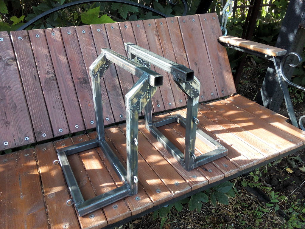

Ребята, это похоже заразное. В четверг заезжал Rupreht_34, немного потрындели. В пятницу нашло помутнение, заехал в Леруа за профильной трубой 20х20. Вечер субботы помню смутно: только искры и вспышки. В воскресенье очнулся с этим:
► Показать
Вроде на рамки для кофров похоже.

Сделай из прутка.... а то это страшное зрелище....
