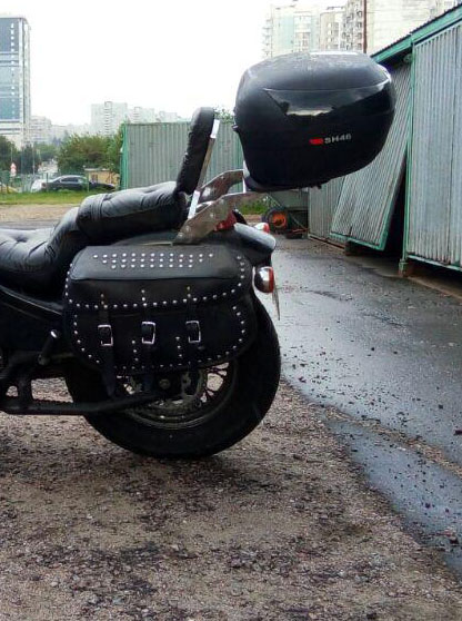

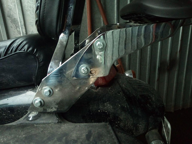

Всем привет!
Багажник, стоит на выносах из нержи, меня (~65-70кг) выдерживает.
Раньше на этом багажнике (с выносами, все как сейчас) рюкзак возил, все ок было, но очень уж гиморно пристегивать-отстегивать.
Купил центральный кофр (пусть и не очень эстетично, но зато удобно))), поставил на багажник. Смотрю на это и думаю - не отвалится ли? Рычаг большой получается, вес кофра с барахлом килограмм 8, максимум 10. Так как езжу 90% вне города вопрос с надежностью важный, если отломится далеко от дома будет ну совсем не приятно. Плюс дороги иногда не фонтан.
Спинку убрать, что бы уменьшить рычаг, не варик - без нее не удобно.
Что скажете - делать цельные вставки от болтов крепления спинки-кофров, или зря морочусь и все и так норм?
Фотки конструкции:

Rrrrider, запили просто крепления целиковые. И не к спинке крепи, а в месте крепления крыла к подрамнику - 2 болта с одной стороны, 2 с другой. И стопак-дублёр на кофр выведи - стоковый за кофром не виден ни черта, могут в жопу тебе въехать.

хлипко.
вибрации дадут о себе знать, головы болтам срежет.
Делай, как Бука написал

Да, так и сделаю, спасибо. Стоп ток не на кофр на над номером повешу, штатный сниму. Лежит уже дома, поставить только надо
